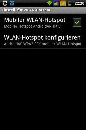

Inyaheyukan schrieb:
Angeblich soll es mit dem Handy möglich sein einen mobilen Wlan-Hotspot (Wlan-Router) zu aktivieren. Also das Handy stellt eine Internetverbindung über umts her und fungiert als Wlan-Accesspoint. Mit meinem Netbook kann ich mich per Wlan mit dem Handy verbinden und die Internetverbindung des Handys nutzen.
Funktioniert das? Kann das jemand bestätigen? Welche Art der Verschlüsselung kann gewählt werden? WPA2?
Dies ist nämlich ein entscheidender Kaufgrund für mich. Ich habe das Handy also noch nicht.
Gesendet von meinem ALCATEL_one_touch_918D mit der Android-Hilfe.de App
Das ist eine grundsätzliche Androidfunktion seit Froyo und nix spezielles vom Alcatel.Gibt auch eine Menge Apps die das können, allerdings benötigen die i.d.R. Root.

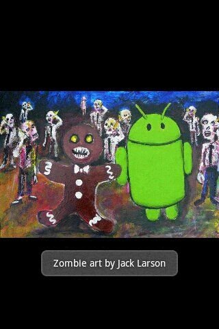

Wer hat das denn schon gefunden? :)
