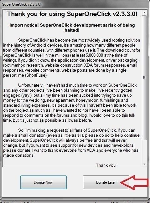

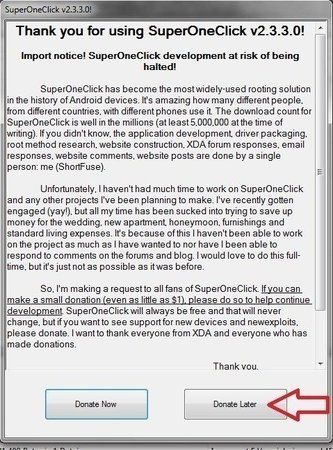

Das auf deinem PC, NUR Installieren Nicht ausführen !.http://www.alcatelonetouch.com/global-en/downloads/otu/one-touch-upgrade-s-2-6-3-setup.exe

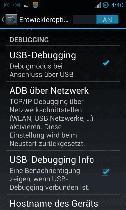

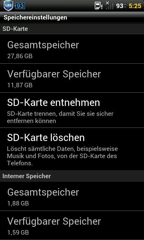

Im Smartphone gehst du auf :
Einstellungen / Entwicklung / USB-Debugging einschalten,

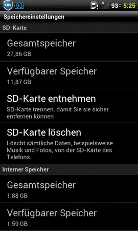

Unter Einstellungen ( SD-Karte Entnehmen ) Denn Menüpunkt Bitte selbst suchen.

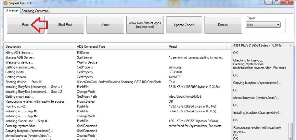

Smartphone via USB-Kabel am PC anschließen, "SOC" Starten "Drück Root"
Kommt keine Reaktion trenne das "USB-Kabel" kurz vom PC Drück "Root"
und stell die USB-Verbindung wieder-her kommt keine Reaktion drück nochmal "Root" ..
Ich Übernehme keine Garantie für eventuell entstehende Schäden!
Du machst das auf eigenes Risiko!

Das mit dem "USB-Speicher aktiviert" versteh ich nicht so ganz!
Meinst du das auf dem "home screen" auf USB-Verbindung Tippen?
Ja genau, das meinte ich. Werde ich also nun weglassen. Hab ich aber auch zuvor schon beide Variationen versucht.....
Alle anderen Einstellungen hab ich.
Auch das OT Upgrade hab ich erfolgreich installiert.
"Auch Karte entnehmen", hab ich, wobei ich sie zuvor immer beide, SD und SIM, physisch entnommen habe, auch zuvor bei den Doppeleinträgen löschen. Werde die SD also jetzt per Menü etnehmen.

Das einzige was ich noch nicht kapiert habe, was heißt " Drück "Root" ?
Das hab ich bisher noch nicht versucht, weil ich mir nicht sicher bin, was hier konkret zu machen ist.
Wenn du bei "SOC" nicht auf "Root" Drückst !
Kann der Befehl nicht ausgeführt werden !!
Und das bitte am PC !
Siehe Bildanhang !
Ich glaube hier liegt ein Mißverständnis vor.
Das Programm SOC ist bei mir noch ganricht installiert !
Kann somit also auch nicht auf "Root" drücken.
Ich habe die Programmdateien von SOC in einem Verzeichnis und drücke auf SuperOneClick.exe und da tut sich nix mit Installation des Programms.

Sag mal wenn du Programme z.B. "SOC" NICHT auf deinem PC Installierst,
dann kannst du sie Logischerweise NICHT AUSFÜHREN .
Installiere es und gut .

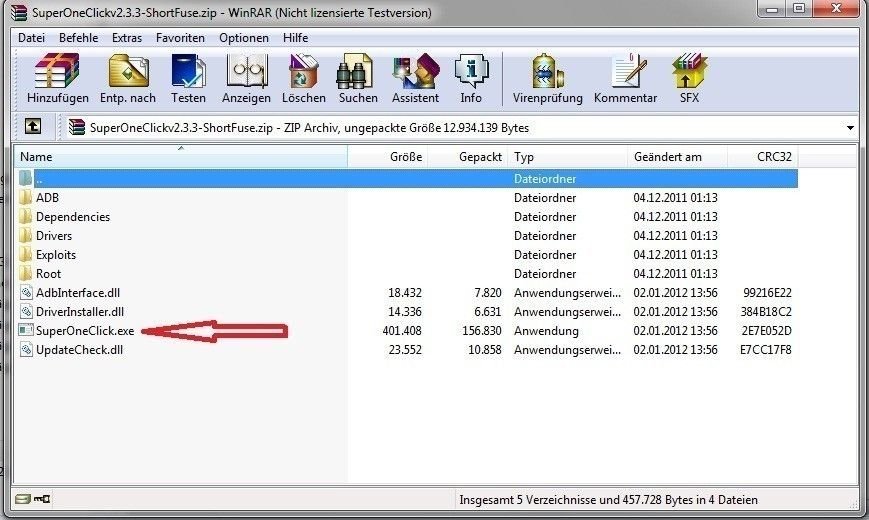

So noch ein paar Bilder

Das ist mir auch klar, aber mehr als auf .exe drücken kann ich doch nicht, und dabei tut sich halt nix.
Auch ist mir aufgefallen, daß die Dateien zu SOC auf deinem Screenshot andere sind , vor allem die Verzeichnisse habe ich nicht drauf, dafür hab ich viel mehr Dateien, aber keine Verzeichnisse innerhalb.
Evtl. gibt es verschiedene SOC-Programme für unterschiedliche Geräte ?
Das mit dem Scratter hat sich erledigt, hatte ich doch beim flashen verwendet, sorry.
Du musst ZWEI MAL auf die "exe" Drücken um es zu Installieren.
Das "SOC" auf dem "Screenshot" ist genau das was hier : SuperOneClick | shortfuse.org
Herunterzuladen ist.
