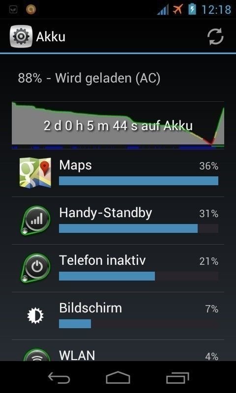

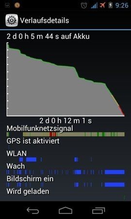

Heute Nacht hatte ich das gleiche Problem. Gestern Abend Akku bei über 40 %, heute morgen ging der Wecker nicht an.
Zunächst: Standortdienste waren kompletto aus, ebenso WLAN und Datenverbindung (alles davon schalte ich nur bei Bedarf an). An von mir willentlich benutzten Programmen im Hintergrund aktiv waren lediglich das avast! Antivirus-Programm und die vorinstallierte Akkuspar-App.
Beobachtungen: Gestern Abend meine ich einen mir unbekannten Sound (also keinen meiner Benachrichtigungssounds von SMS-, Mail- oder facebook-App) vom Telefon gehört zu haben. Ist allerdings nicht sicher, wir saßen in der Kneipe und waren gesprächig. Was den Verdacht allerdings erhärtet, war dass ich glaube, auch heute früh morgens im Halbschlaf irgendnen komischen Sound gehört zu haben (Boot und Shutdown-Sound sind ausgeschaltet!).
Schlüsse und offene Fragen: Suche nach Mobilfunknetzsignal scheint es nicht zu sein, da ich ja auch dort, wo die Kurve steil nach unten zeigt, einen Balken habe. Maps scheint einiges gezogen zu haben, hab ein Update installiert. Werde weiter beobachten. Kann mir irgendjemand die dafür am besten geeignete Batterie-Überwachungs-App empfehlen (möglichst kostenlos)?
Besten Dank im Voraus für Euer Feedback

Ich kille GoogleMaps immer über die Antivirus AVG App wenn ich es benutzt habe, seitdem die bei mir auch mal der größte Akkuverbraucher war.
Jetzt ist bei mir immer "Handy Standby" der größte Verbraucher.

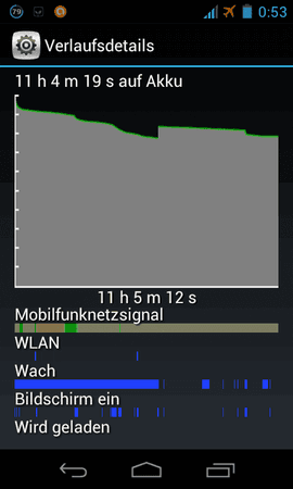

So, ich habe jetzt mal, ohne es irgendwie herauszufordern einfach das Telefon normal benutzt. Nach dem letzten Laden kam's mir irgendwie vor, als würde der Akku schneller leergezogen, obwohl kein externer Prozess das erkennbar machte. Mir ist dann aufgefallen, dass laut interner Batterieanzeige das Telefon trotz Nichtnutzung konstant wach war (siehe Screenshot etwa bis zur Mitte, danach hab ich nen Reboot gemacht), das fand ich sehr merkwürdig. Die zusätzliche Monitoring-Software Battery Mix gab erstens keinen Aufschluss über die Wachphase, zeigte zweitens aber auch keinen extremen Verbraucher an (außer natürlich den Telefon-Standby). Ist das ein Problem, das häufiger auftritt? Also, dass das Alcatel auf einmal im Dauerwachzustand ist? Fänd's ärgerlich, wenn die ohnehin eher geringe Laufzeit durch solche Bugs zusätzlich verkürzt würde.
