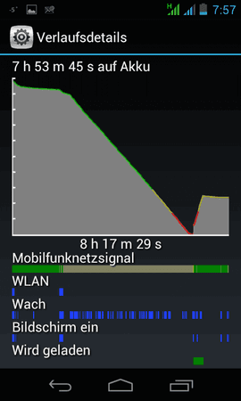

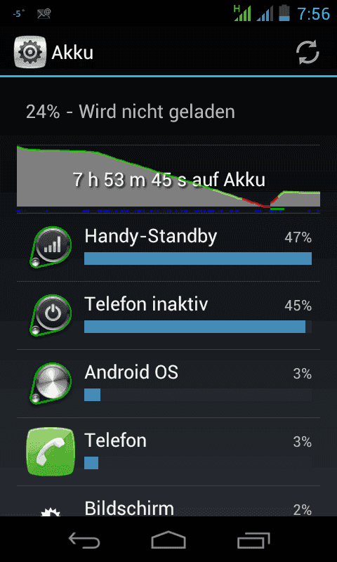

ich habe mir auch ein 997d gekauft und bin dadurch auf dieses tolle Forum aufmerksam geworden.
Ich habe auch den Bug, dass sich das Telefon ab und zu aufhängt. Meistens, wenn ich damit telefonieren möchte. Das Gerät wird dann in kurzer Zeit sehr warm und "lutscht" den Akku rasant leer. Es hilft dann nur noch, den Akku zu ziehen.
Heute Nacht ist dieses Phänomen leider auch im Standby aufgetreten. Morgens war der Akku leer und das Telefon aus. Ich hatte 2 Karten im Telefon. Eine O2(primär, privat, Daten) und eine D-Netz Karte (Firma, nur Telefon). Da ich das Telefon für einen Bereitschaftsdienst benötige, ist dieser Fehler natürlich nicht zu tolerieren. Es lief vorher fast eine Woche störungsfrei.
Ich hab mal 2 Bilder angehängt. Dort kann man das Leeren des Akkus gut erkennen. Es muss irgendawann in der Nacht, (vermutlich 2:00 Uhr) passiert sein. Ich hatte das Telefon um 21:30 voll geladen.
Weiß jemand Rat? Habe schon Alcatel angemailt. Standardantwort bekommen, soll Factory-Reset durchführen.
Ich habe das Handy vor ca. 2 Wochen bekommen. Es ist die 4.0.1 drauf. (war ab Werk).

Das Diagramm sieht so aus als hätte irgendeine App dir das Handy leergesaugt, bekannte Kandidaten sind da z.B. Whatsapp, Maps und Facebook.
Zu erkennen an dem Wach-Balken, dieser hat ständige Wachphasen obwohl das Handy sich eigentlich in der Ruhephase befinden sollte.
Am besten kommst du diesen Übeltätern auf die Schliche wenn du dir verschiedene Analyse-Tools aus dem Playstore holst wie z.B.:
Reaktionen: Hotstepper

Allerdings ist, während der Akku leerlutscht, scheinbar kein Telefonsignal vorhanden. (Bild2). Außerdem tritt das Phänomen immer im Zusammenhang mit der Telefonfunktion auf.

Habe hier: Tipps zum Akku-Fresser "Mobilfunk-Standby" - Teil 1: Allgemeines - AndroidPIT noch einen sehr interessanten Artikel gefunden.
Evtl. ist das des Rätsels Lösung?
Allerdings sollten dann viele von dem Problem betroffen sein.
Wenn ich mir meine Screenshots von Seite 1 dieses Threads angucke, könnte es das sein.
Reaktionen: Ike59
Da gebe Ich Dir und dem Artikel recht, Smartphones verbrauchen sehr viel Strom beim Wechsel des Netzmodus oder bei der Suche nach einem Signal und der Screenshot von Hotstepper passt ganz gut dazu.
