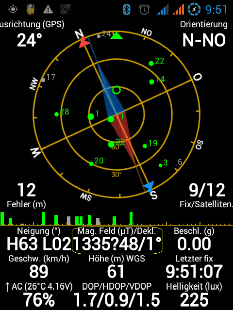

Ja, kann ich bestätigen. Seit dem Update ist der Kompass (Magnetfeld Sensor) fratze.
Scheint ein Software Problem zu sein, die Werte werden unplausibel ausgegeben.
Kann man an den RAW Daten ablesen (gelb umrandet).
Sieht man auch schön im Screenshot an der Kompassnadel im Vergleich zum via GPS ermittelten Richtungsanzeige.
Steht im Bild 180° verdreht zur tatsächlich eingeschlagenen Richtung.

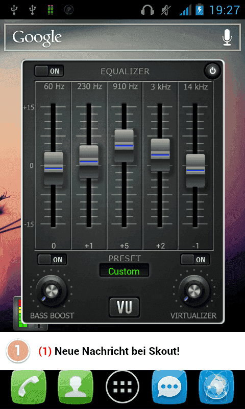

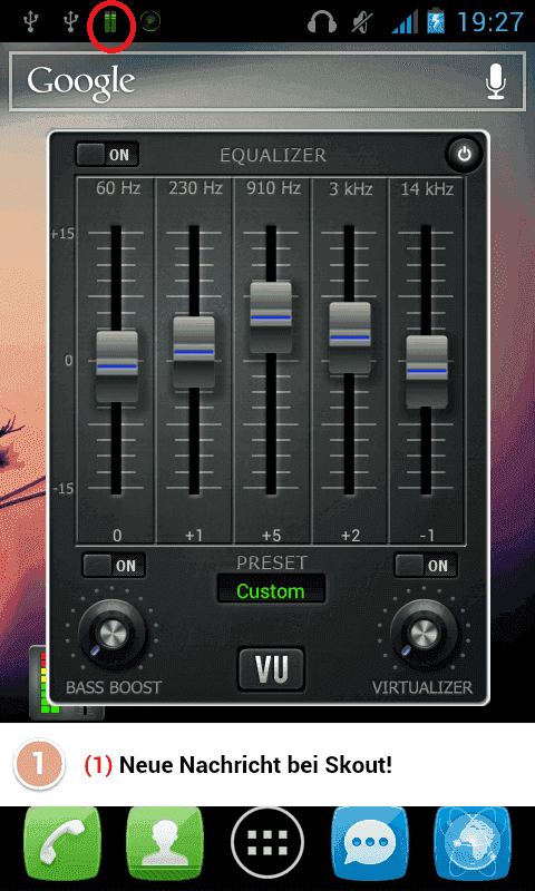

So, um meinen kleinen Erfahrungsbericht hier nochmal weiterzuführen, ein kleines Update: Also, es ist durchaus möglich eine externe Equalizer App zu verwenden. EQualizer (die dafür meistgenutzte App) hat bei mir leider irgendwie nicht funktioniert, der Equalizer ist nie angegangen. Also musste ich auf die nächstbeste App ausweichen, und ich wurde nicht enttäuscht :) Music Volume EQ empfehle ich euch, wenn ihr die Musik-Wiedergabequalität des Alcatel verbessern wollt. Die App scheint grundlegend auf den Audioausgang bzw den Audiochip einfluss zu haben, denn der Equalizer ist in allen Apps vorhanden, egal ob Radio, Video oder musikplayer. Dass er Gratis ist, macht die Sache natürlich noch schöner :) Wie ich den EQ eingestellt habe, um eine möglichst gute Klangqualität (für meinen Geschmack) zu erreichen, findet ihr in den Fotos.

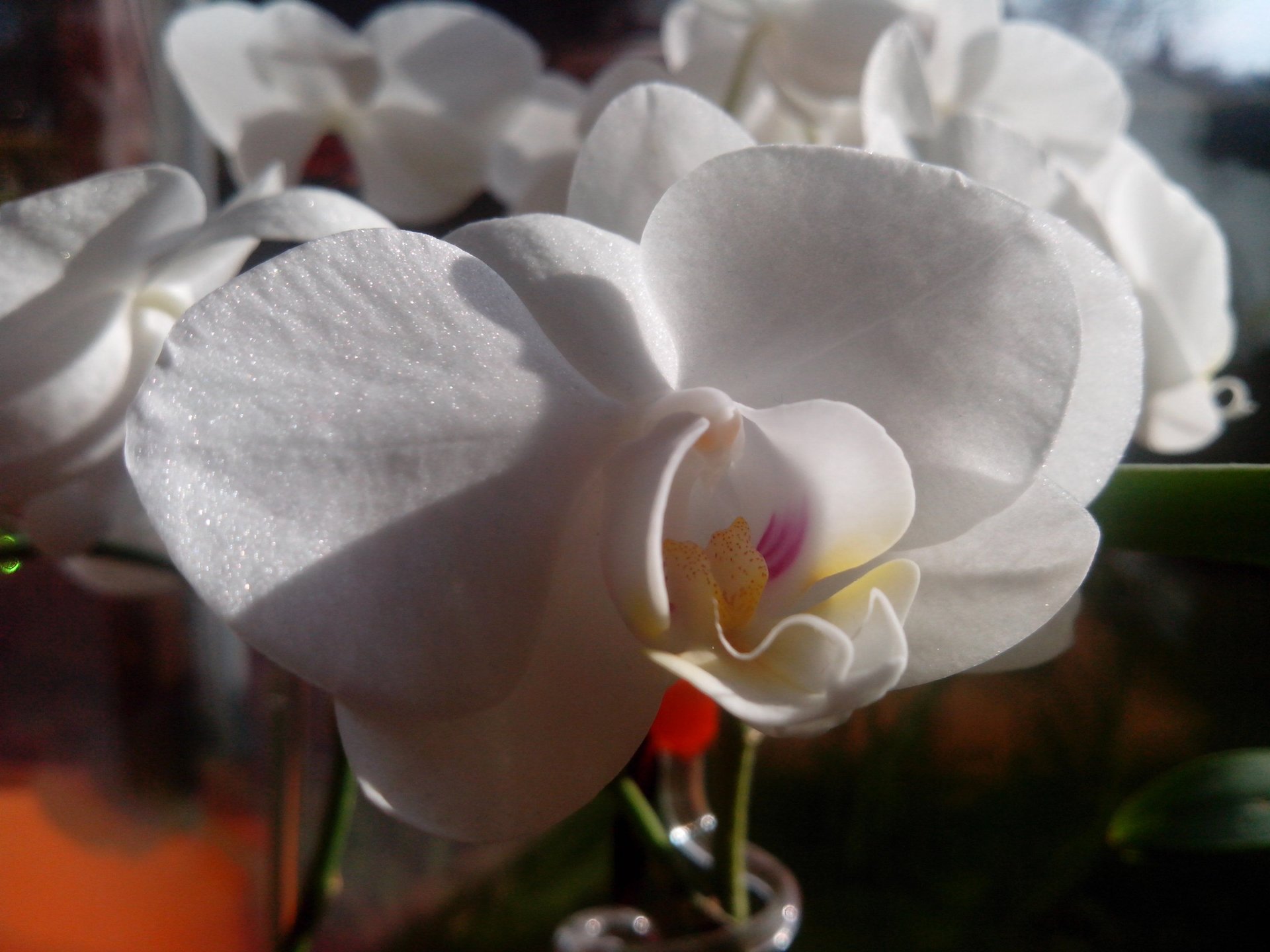

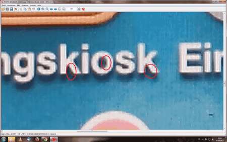

Dann noch ein paar Dinge zur Kamera: Ehrlich gesagt finde ich sie nicht sooo schlecht wie hier durchgängig behauptet wird. Klar ist sie kein Detail-Wunder oder hat ein besonders schönes Boukeh, aber sie tut ihre funktion ganz gut. Gut, das Rot ist etwas sehr kräftig, aber sonst finde ich, dass die Kamera nur (im Vergleich zu meinem Alten Händy) relativ schwache Farbverfälschungen (ausserdem sind kräftige Farben doch immer besser als zu schwache und matte, oder ? :D) hat, Rauschen ist so gut wie garnicht vorhanden (wenn es Hell ist :)) und Cromatische Abberationen konnte ich auch nur sehr geringfügig und nur bei sehr großer Vergrösserung erkennen. Auch hier, Bilder im Anhang (Falls ihr nichts mit Chromatischen Abberationen anfangen könnt, das sind Farbsäume die vor allem an Übergängen verschiedener Farben auftreten können, ich hab sie im Bild mal Rot ummalt :))

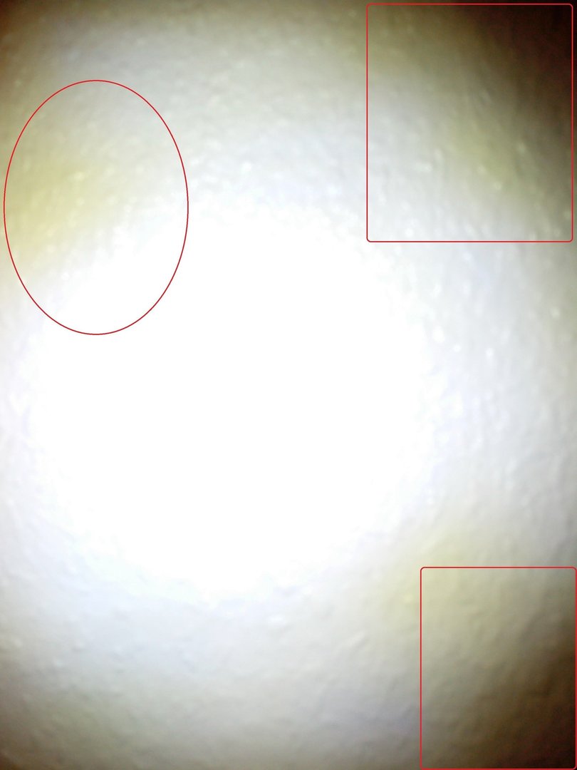

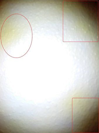

Aber, ein negativ Punkt: Die LED ist ja sowas von grottig, das ist ja schlimm. Im Angehängten Bild sieht man es nicht so schön, aber die Gelben Flecken lassen das Bild hässlich wirken und ich hab ehrlich gesagt auch keine Lust, die LED als Blitz zu verwenden, das ist ja....uääh :)

Hallo, bei mir kann ich bei Music Volume EQ zwar an den Reglern schieben, einen Einfluss auf den Klang hat das allerdings auf meinem Gerät nicht. Nur der Volume Regler greift.
THM schrieb:
... Music Volume EQ empfehle ich euch, wenn ihr die Musik-Wiedergabequalität des Alcatel verbessern wollt.
Nach super kurzem Test und Verwendung Deiner Einstellungen muss ich sagen, danke für diesen Tipp! Klingt wirklich gut, bei 3Khz bin ich noch eins höher gegangen. :thumbup:
Freut mich wenn ich helfen kann :)
@K-Stone: Ist oben in der linken Ecke der Equalizer auf "ON" gestellt ? Wenn nicht, kann das nicht funktionieren :)
Schau vielleicht auch mal, ob oben in der Task-Leiste das Symbol angezeigt wird, das ist normalerweise der Indikator dafür, dass der Equalizer aktiviert ist...
Thomas
Danke THM. Die On/Off Schalter hab ich eingesetzt. Wie gesagt: Lautstärkefunktion tut´s, EQ tut´s nicht. Ist auch nicht sooo schlimm, weil ich beim Mort Player sowieso einen EQ mit dabei habe, der sehr gut funktioniert.
