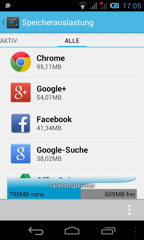

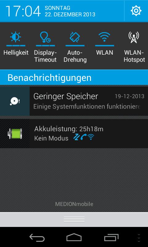

mein Alcatel One Touch 997d meldet in den Benachrichtigungen ständig:
"Geringer Speicher, Einige Systemfunktionen funktionieren... (mehr kann man nicht lesen)".
Screenshots siehe Anlage.
Die Meldung hat bisher nicht gestört, weil alles funktionierte; heute wollte das Facebook Update aber nicht mehr runterladen wegen zu geringem Speicher.
Speicherauslastung z.Z:
ALLE: 785MB verwendet, 619MB frei
AKTIV: 542MB verwendet, 439MB frei
SD-KARTE: 2,1GB verwendet, 27GB frei
HERUNTERGELADEN: 785MB verwendet, 619MB frei
Am Speicher kann es m.E. ja nicht liegen - genügend vorhanden ist ja, weiß jemand Rat?

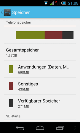

Das mit dem "wipe cache partition" hat leider auch nicht geholfen. Das heißt, nur soweit, dass das FB Update heruntergeladen und installiert werden konnte. Die Meldung "Geringer Speicher" war immer noch da.
Ich habe jetzt von Anwendungen, die ich nicht benötige, die Updates entfernt und die Anwendung deaktiviert (wie Chrome und Google+).
Die Meldung ist jetzt weg und Speicher wieder verfügbar, siehe Anlage.
So ganz zufrieden bin ich mit dieser Lösung natürlich nicht. Soviel SD-Kartenplatz vorhanden .....
