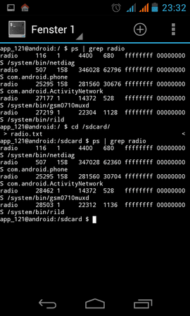

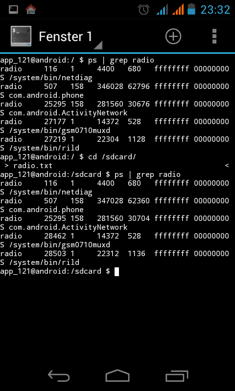

Schön, gestern Abend war es mal wieder so weit mit der PIN-Abfrage. Tatsächlich haben auf jeden Fall schonmal die Prozesse gsm0710muxd und rild eine neue PID, wurden also neu gestartet. Vielleicht sind sie einfach abgestürzt? Wenn man einen der Prozesse probehalber abschießt, starten beide neu (neue PID) und das PIN-Abfragefenster kommt.
