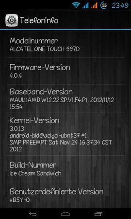

Besten Dank. Genau die Info, die ich wollte... Eine Frage noch: Ist oben verlinktes Stock Recovery an eine bestimmte Alcatel-Firmware/Android-Version gebunden... und wenn ja, zu welcher gehört es?
Das ist nur für das Alcatel One Touch 997D. Siehe Bild :)
Cuoco92
Gesendet von meinem ALCATEL ONE TOUCH 997D mit Tapatalk 2
Reaktionen: kirschm
Schon klar, dass es nur für Alcatel One Touch 997D ist. Meine Frage war: kann man dieses Stock Recovery für jede SW-Version des Alcatel One Touch 997D verwenden oder nur für genau diejenige auf Deinem Screenshot?
Die Recovery ist unabhängig von der Android-Version, bitte vorher informieren. Das sind alles grundlegende Sachen, die man wissen sollte, bevor man dran rumspielt.
