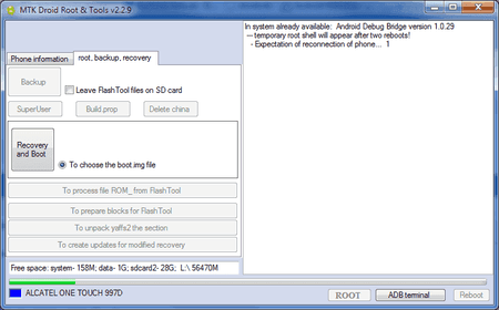

  • Danach wird das Root-Tool MTKDroidTools_229.zip im Anhang an diese Post zu finden heruntergeladen.
  • Startet das Tool
    159421d1358005986-how-anleitung-rooten-installation-von-cwm-bildschirminhalt-erfassen-12.png

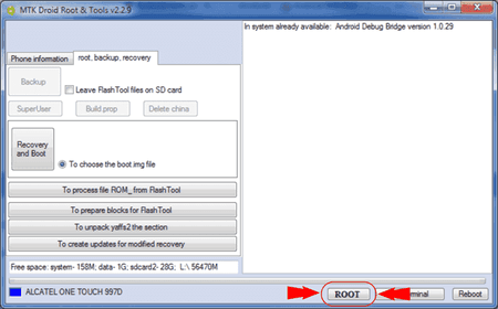

  • Verbindet das Telefon mit den Root-Tools

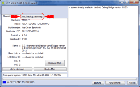

  • Wechselt auf auf den Reiter root, backup, recovery
    159418d1358005667-how-anleitung-rooten-installation-von-cwm-bildschirminhalt-erfassen-13.png

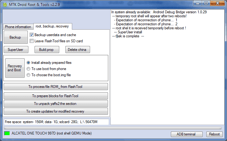

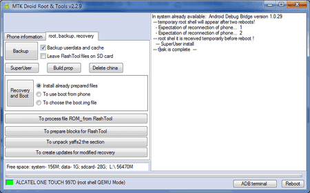

  • Klickt auf den Button ROOT
  • Der Rootvorgang beginnt, am Ende des Root-Vorgangs poppt ein Fenster auf mit dem Titel „It is nescessary to keep ROM!“, dort drückt ihr auf nein.
  • Jetzt erscheint ein Fenster mit dem Titel „Established Superuser isn´t found“, hier klickt ihr auf ja.
  • Die zum Root nötigen Dateien werden installiert.
  • Fertig.

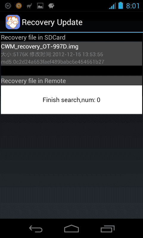

Die Vorbereitungen sind abgeschlossen, jetzt erläutere ich den Vorgang der Installation des neuen Recovery-Systems.
  • Schaltet während der Installation WLAN und die mobilfunkbasierende Datenverbindung ab.

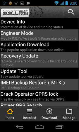

  • Startet die Playstore-Version der "MobileUncle MTK Tools".
  • Wählt den Punkt Recovery Update.
  • Dadurch das ihr das Handy vorher vom Internet getrennt habt wird euch nur eine einzige Datei angeboten, tippt auf den Eintrag.

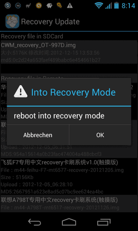

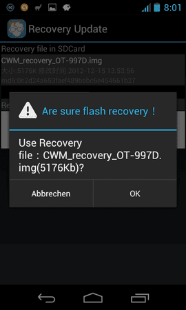

  • Bestätigt im folgenden Menü „Are you sure flash recovery!“ mit OK.

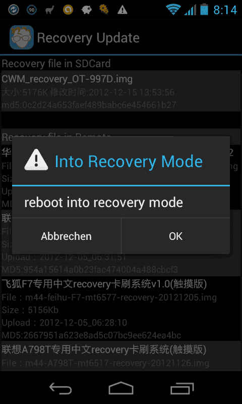

  • Bestätigt im darauffolgende Menü „Into Recovery Mode“ auch mit OK.
  • Und fertig das war's, der ClockworkMod ist installiert.

@Artim2012
Ob der ROM-Manager sich mit dem Alcatel 997 verträgt habe ich noch nicht ausprobiert.
Die Anleitung wie man CWM auf das Handy bekommt, habe ich der Startpost beigefügt.

CWM Installation lief problemlos.
Der ROM Manager meldet zwar immer noch ich müsse CWM installieren,
aber wenn ich "Reboot in recovery mode" auswähle funktionierts.
Da ich aber auch mit dem MobileUncle in den Revoery Mode booten kann,
fliegt der ROM Manager wieder raus.
BTW, seit dem rooten stelle ich fest, das mein Telefon wesentlich schneller hochfährt.
Super Arbeit, vielen Dank nochmal !
