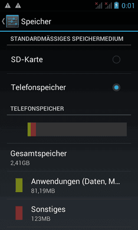

  • ca. 2,4 GB Telefonspeicher (keine interne SD mehr vorhanden)

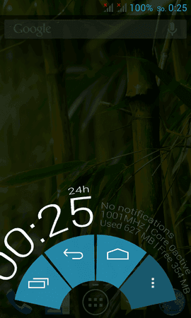

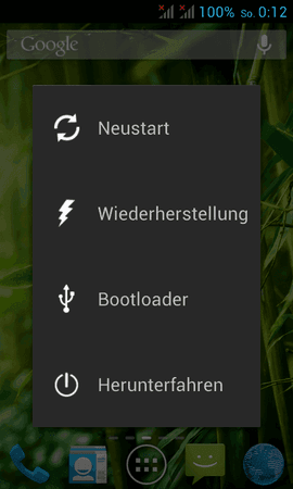

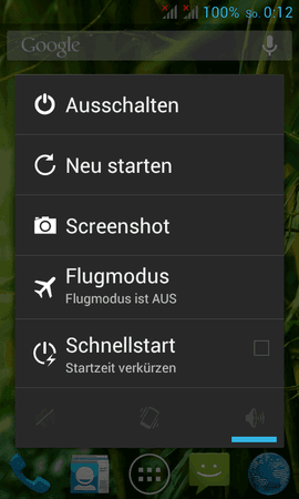

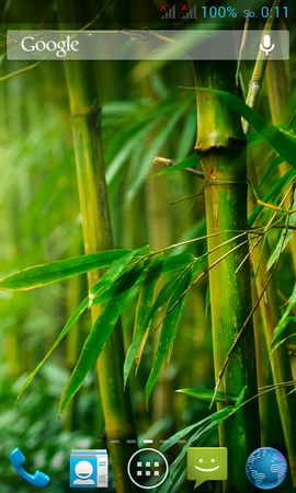

Das Hintergrundbild ist nur Platzhalter und die Transparenzwerte der Statusleiste passen auch noch nicht so ganz! Das betterjb_04.jpg zeigt das alternative Ausschaltmenü über den Off Button im Vorhang (Statusleiste heruntergezogen!) Die Pie Control muss auch noch minimal angepasst werden, kann aber jeder später umstellen wie er mag! Für mich ist diese Button Anordnung halt am effektivsten
