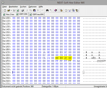

So, ich hab mich dann mal mit schwitzigen Händchen drangewagt (quasi wie auf der vorigen Seite beschrieben beim Link "Deutsche Anleitung) ...
Im Hex-Editor habe ich nur die Größe der USERDATA-Partition geändert. Ich habe die Stelle mal auf dem angehängten Screenshot markiert.
"00 88 2C 00" muss man ja rückwärts lesen, wäre ja auch sonst zu einfach, die Größe der Partition ist also 002C8800.
In Dezimal also 2918400.
Von den knapp 1GB internem SD-Karten-Quatsch wollte ich 900MB abknipsen.
900 * 1024 * 1024 / 512 = 1843200
(Also die MB in Bytes umrechnen und dann durch 512 teilen, weil ein Sektor 512 groß ist)
Die ursprüngliche Größe (2918400) nun addieren mit der zusätzlichen Größe (1843200) ergibt 4761600.
In HEX ist das 48A800.
Da die Angabe der Partionslänge 4Byte lang ist, muss das ganze noch mit 00 aufgefüllt werden, also "0048A800" und für das Eintragen im HEX-Editor natürlich wieder umgedreht werden (also rückwärts notiert): "00 A8 48 00"
in kurz:
für 900MB zusätzlichen interen Speicher
"00 88 2C 00"
ersetzen durch
"00 A8 48 00"
Nun meckert (wenn alles fertig ist) das Telefon kurz über beschädigten Speicher (interne SD), formatiert die dann, und anschließend wird das brachliegende Ding halt mit falscher Größe (1GB) angezeigt ... ansonsten fluppt aber alles.
Da ich überhaupt keine Ahnung von Nix habe (nur vage Vorstellungen von allem), reicht mir das erst mal so.
Mit Grips könnte man bestimmt ausrechen, wie Groß USERDATA maximal sein kann, die folgende FAT-Partion kann man dann komplett rausnehmen im HEX-Editor, und anschließend dafür sorgen, das die nicht mehr vorhandene interne SD-Karte auch gar nicht mehr gemountet wird (an der vold.fstab rumfummeln oder so) ... aber ich bin da zu doof zu ;)

Danke das du meine Thread auf cM gelesen hast was 997D betrifft!
Das wird solange gut gehen bis deine INT SD Daten den Platz mit dem Telefonspeicher teilen! Dann ist Ende! Mach dich mal gefasst auf feherhafte DATEN ;) Oder Speichere nichts auf der internen SD!
PS
Wenn das so einfach wäre hätte ich mein ROM schon vor Tagen der Allgemeinheit zur Verfügung gestellt. DU MUSST DIE INT NACHTRÄGLICH IN DEN VOLD DATEIEN ausbinden!
Nu ja, auf der internen SK-Karte hat sich seit einem halben Jahr nix getan ... also quasi seit dem ersten Einschalten nicht ... das Ding liegt da eben einfach nur brach rum (ich müsste schon vorsätzlich was draufschubsen) ...
Das wird schon gut gehen ... und außerdem kommt da ja eh dein angepasstes ROM drauf (liest sich übrigens gut) ;)
Reaktionen: JonasOS
Ja, in meinem ROM werden auch die vold dateien angepasst! ;) Dem einzelnen USER mag das zwar egal sein (der dem Thread auf CM gedankenlos FOLGT! Was natürlich auch zum Erfolg führt!), bis er mehr als 1GB auf der internen SG gespeichert hat und hier jämmerlich rum heult weil seine Daten irreparabel weg sind MUHAHAHAHAHA!
Ja, so ein MUHAHAHAHAHA ist immer eine große Hilfe, und jemanden in der dritten Person anreden, kommt auch immer gut an :thumbsup:
Also, wenn ich wüsste, wie es richtig geht, den internen Speicher wegzuzaubern, würde ich das ja mit anderen Teilen ... aber egal.
Also, ich hatte das so verstanden, das die FAT-Partitionsangaben in der EBR1.BIN Dummies sind, und die FAT einfach hinter der USERDATA anfängt, und dann eben so lang ist, wie noch Platz frei ist.
Wenn meine FAT (weil ich daran ja nix geändert habe) nun quasi mitten in der USERDATA ihre Startadresse hat, wäre das ziemlich blöd, weil dann irgendwann USERDATA-Daten in die interne SD-Karte reinbluten.
Da muss ich dann wohl noch mal den HEX-Editor anschmeißen, und nochmal ein Auge drauf werfen ...
Da ich von allem doppelt und dreifache Backups habe, kanns ja auch nicht schiefer laufen, als das offizielle Update ;)
