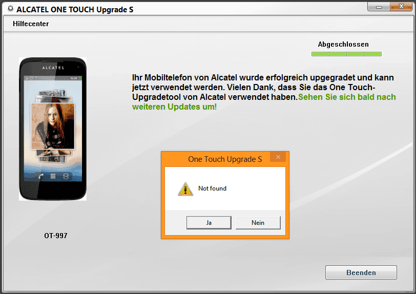

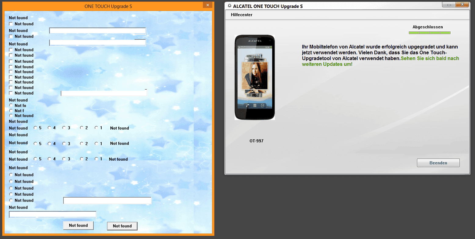

habe eben versucht das Update auf JB mit ONE TOUCH Upgrade S 2.8.0 zu installieren. Ergebnis: EPIC FAIL
Lief zu 100% durch, dann kam eine Fehlermeldung und ein Menü was völlig absurd ist (siehe Screenshoots). Jetzt geht gar nichts mehr Handy lässt sich nicht einschalten, es kommt nur noch die weise Lade-LED per USB. MTKDroidTools erkennt nichts, Alcatel Updater auch nicht :(
Das Handy war von einer Bekannten. KEIN ROOT / MOD, alles Stock! Das kann doch nicht sein! Von meinem eigenen 997D habe ich noch zwei MTKDroidTools Backups 1x vor und 1x nach root. Aber wie soll ich die bitte einspielen? TWRP bringt auch nix da das betroffene Handy ja diese nicht drauf hatte.

Diese seltsame Fehlermeldung hatte ich auch. Es lief aber trotzdem.
Entfern mal den Akku warte 10 sek. und leg ihn wieder ein. Das dass Handy völlig tot ist, ist noch keinem hier passiert. Ich drück die Daumen das du es irgendwie zum laufen bekommst.

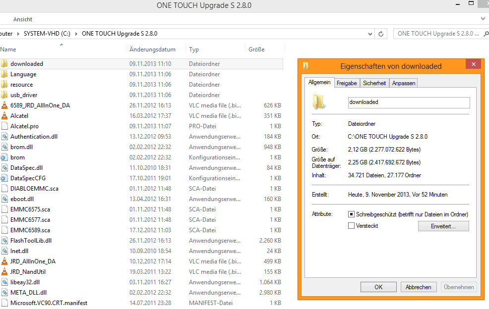

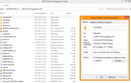

Falls noch jemand das Update über das Alcatel Tool macht, könnte er vielleicht nach dem Download in den Ordner c:\ONE TOUCH Upgrade S 2.8.0 schauen und dort das update kopieren?
So hätte wir die Originalversion vom Server. Vielleicht kommen wir ja damit weiter.
Das bringt nichts der zieht ca. 2,3GB Daten runter und baut das Update dann im Speicher zusammen! Sobald das Update fertig ist wird der Ordner gelöscht. Habe damals auch gedacht ich kann mir den erneuten DL sparen wenn ich den Ordner einfach kopiere, zumindest bei mir hat er trotzdem ALLES nochmal gezogen
