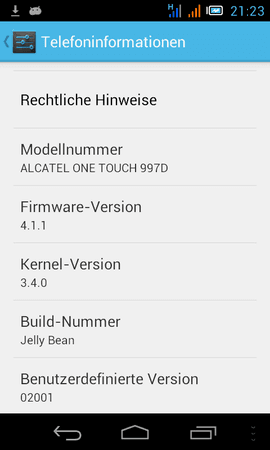

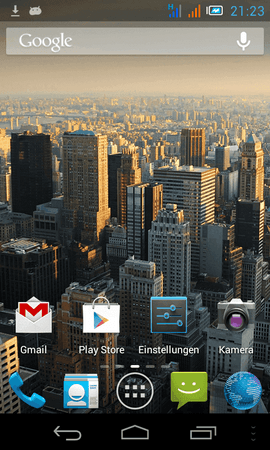

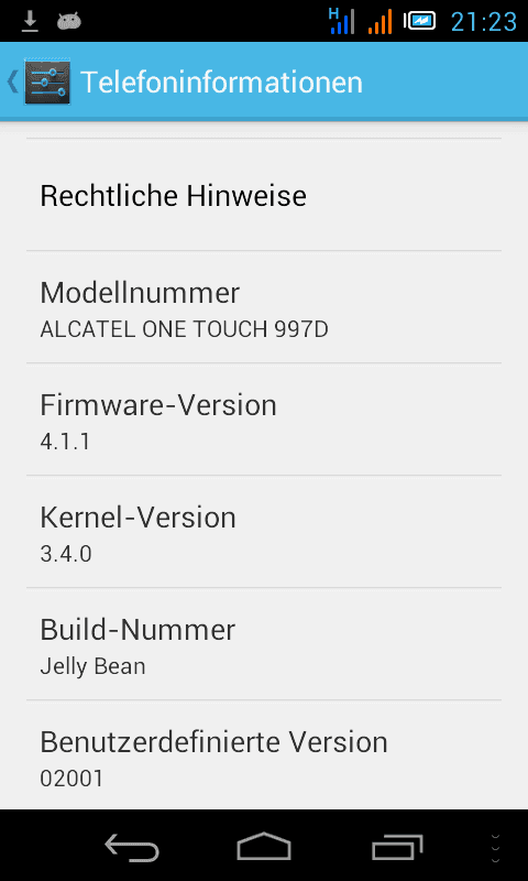

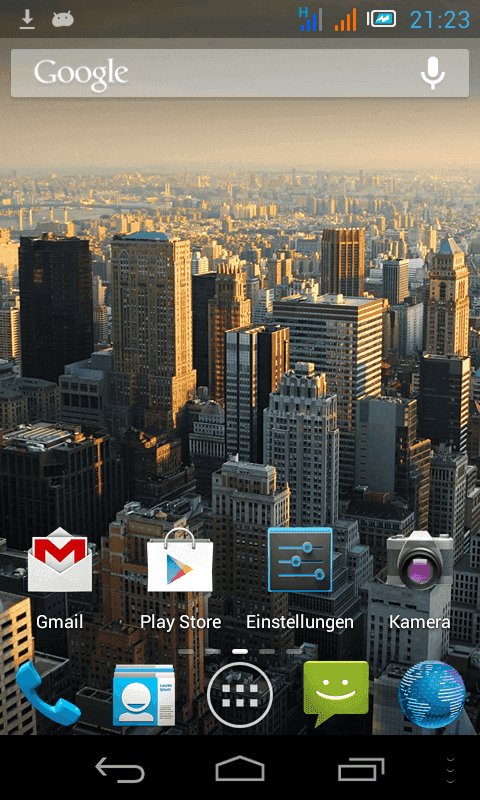

Meine MAC Adresse und IMEIs wurden durch Sirius TWRP Image NICHT verändert!

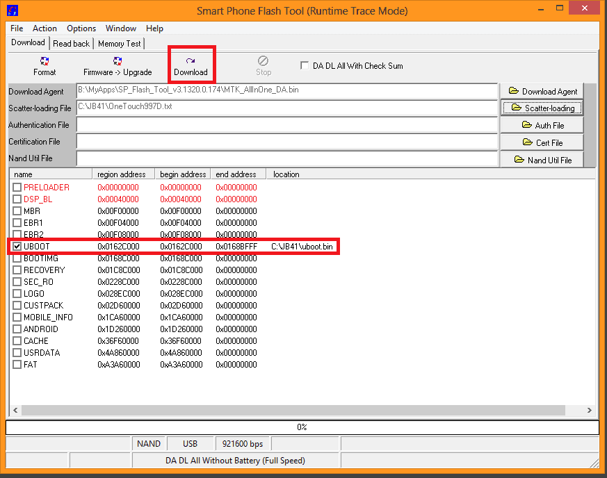

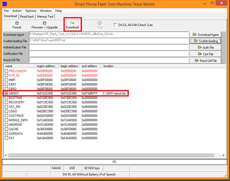

Es lag nicht an der Recovery aus dem Image. SP Flash war praktischer weise noch offen und ich konnte es dadurch nachvollziehen. Habe vergessen die uboot.bin abzuhaken! Zum Glück, denn daran liegt es definitiv! Sobald ich meine eigene uboot.bin benutze geht alles 1A :D
Anleitung:
  1. TWRP Image JB 4.1 von Sirius über TWRP installieren
  2. Handy ausschalten
  3. Jetzt mit SP Flash NUR die uboot.bin ersetzen (vorzugsweise aus seinem EIGENEM MTKDroidTools / Nandroid / TWRP oder CWM Backup)
