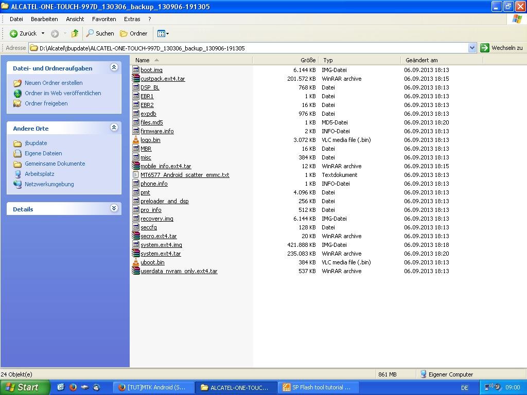

ich habe damals nach dem rooten ein Backup mit den MTK-tools angelegt, trau mich aber nicht so recht es jetzt zu flashen, auch wegen deiner Warnung und weil ich mich halt auch nicht auskenne.
Im Anhang ist ein Screenshot von den files die von den MTK-tools angelegt wurden, ob das alle files sind die man braucht weis ich nicht, ich glaube mich daran zu erinnern das es in der Anleitung zum flashen hies man kann sich ein Backup sparen da es mit den Mtk tools sehr lange braucht und auch nicht richtig funktioniert.
Ich habe gelesen das man die beiden vom Flashtool rot markierten Dateien, also preloader und noch eine, am besten überhaupt nicht anfasst.
Ich frag mich nur wozu da was vorbereitet werden muss? Außer bei 2 Dateien checkt er nur die md5. Und die besagten anderen (system.img und securo...) will er mittels yaffs2 entpacken.
Wie auch immer der Upload ist fertig. Jetzt brauche ich einen Freiwilligen :-D
Preloader und DSP_BL sind ja nur rot weil nicht gecheckt, du glaubst also dass man die nicht auswählen darf:confused2:
Ich habe ja keine Ahnung wie das SP_FLASH_TOOL arbeitet, ich hätte die Dateien mit ausgewählt.
Ich warte mal noch ob sich einer meldet der weiss was er tut:unsure:
habe das jetzt hier gefunden
Never needlessly Download preloader and DSP_BL blocks! It is always dangerous! On some models of phones (for example Alcatel) you will have a brick even if you download these blocks read from your own phone! Always remove ticks in SPFlashtool!!
Hmm, als ich das eben ausprobiert habe waren einige der nicht ausgewählten Dateien nicht rot. Jedenfalls würd ich die nicht ohne Not überschreiben, an der preload hängt der factory Modus oder wie auch immer der sich nennt. Wenn damit was nicht rund läuft ist Schicht im Schacht. Frag RATTAR.
Aber vielleicht weiß er ja ob sich das Backup auch so flashen läßt. Auch wenns ihm wohl nix mehr nützt. :crying:
