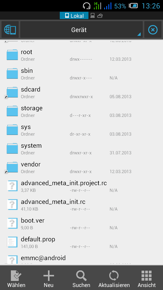

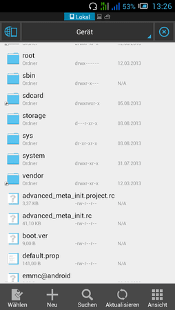

Hast Du root in der shell oder nur im system?
Bitte stelle mal diesen SS von Deinem Handy rein.
In der Shell und im Sytem. Wie kann ich mir eine neue CWM-R Version Basteln?
