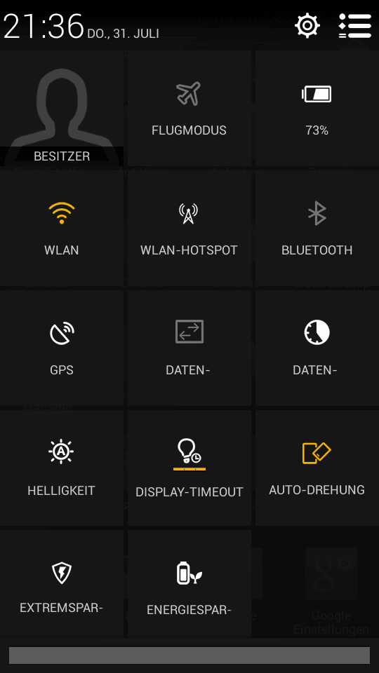

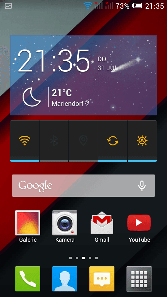

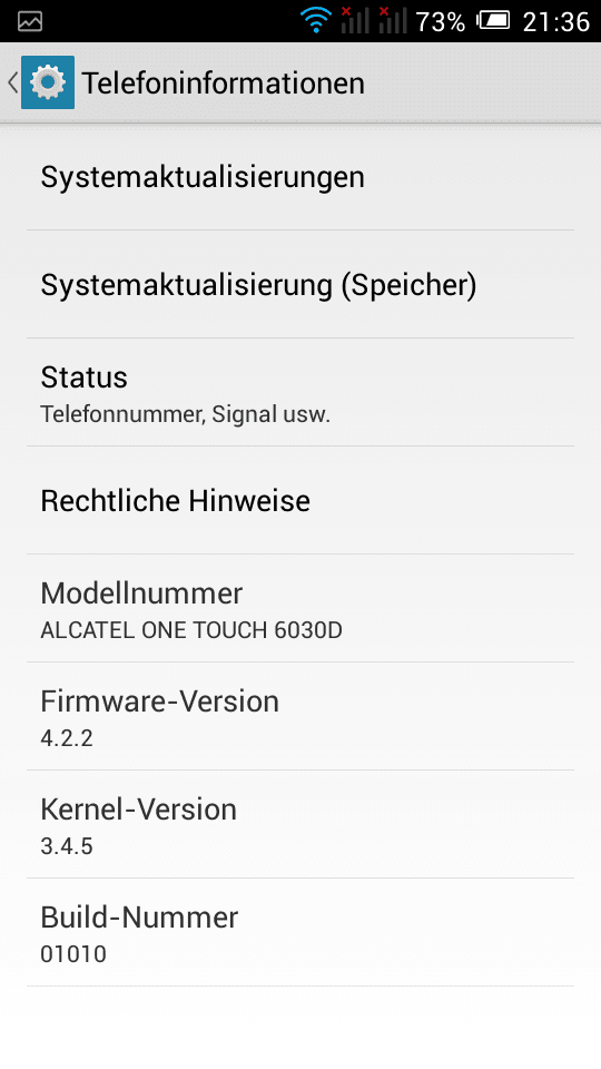

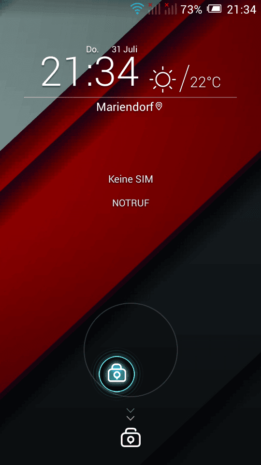

Habe das 6030D günstig für den Vatern gekauft, und auch das ganze gleich mal auf 4.2.2. geupdated(von den oben genannten Links, Thx dafür!). Optische Unterschiede sind zu sehen gegenüber der 4.1er(Wallpaper, Symbole, Benachrichtigungsleiste etc.). Bis jetzt läuft alles Butterweich seit einigen Stunden :).
hier mal ein paar Pics(außer Wallpaper ist alles Stock):

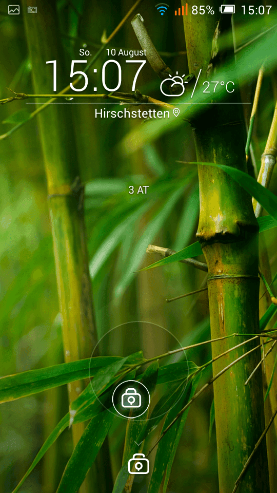

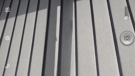

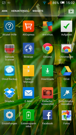

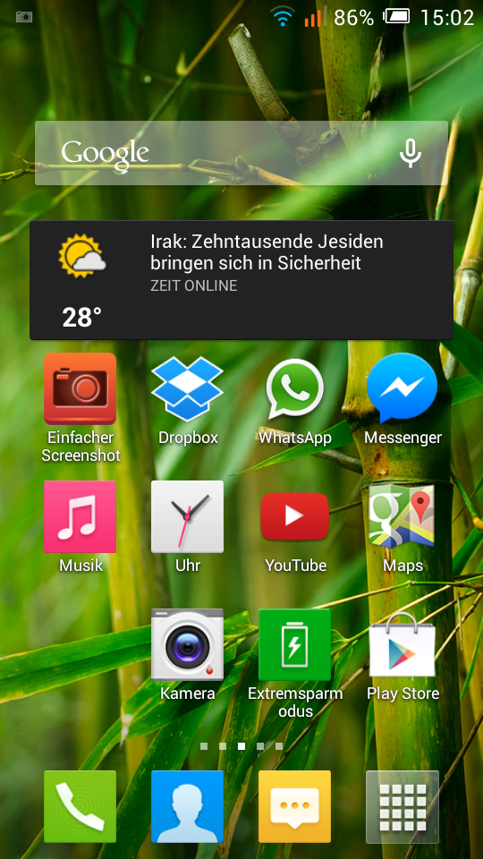

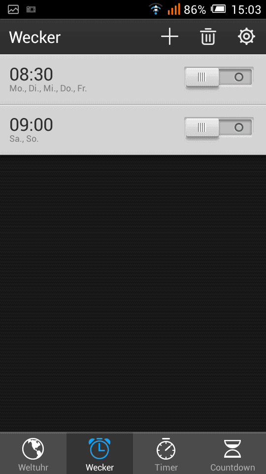

Danke. Die Anleitung hat hervorragend geklappt. Ich würde nur jeden empfehlen ein Backup einzurichten. Hätte mein Handy gebrickt wenn ich zuvor kein Backup gemacht hätte. Habe nämlich die Stock 4.2.2 Rom in den falschen Ordner getan und konnte dann nach dem Fullwipe nur noch das Backup von 4.1.2 flashen. Nach einem neuen Versuch hats geklappt. War wie gesagt nur ein schlussliger Fehler meinerseits, aber sowas kann jeden passieren. :)
Zu 4.2.2 selbst ist zu sagen, dass das System nicht schneller geworden ist. Habe sogar das Gefühl, dass es ab und zu mal eher träger wirkt als 4.1. Zumindestens sind meine zuvorigen Akkuprobleme gelöst.
Das Design ist aber auf jeden Fall eine nette Abwechlung. Man ist von abgerundeten Symbolen zu einem kachelähnlichen Erscheinungsbild übergewechselt. Das Sperrfenster und das nette Gyroskopfeauture ist nett.
