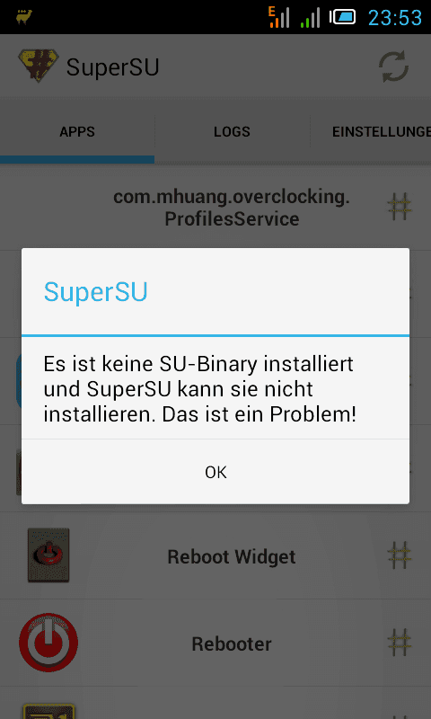

Steinlaus schrieb:
Habe mir eine CWM-Recovery 6030 mit dem michfood-Port-CWM-6.0.3.0-BM Script aus dem original Recovery-Image selbst erstellt.
Root für MT(k) 65xx Handys
3. Methode CWM-Recovery 6030 mit Skript erstellen aus XDA Forum (auch für MTK6589)
Root und Backup habe ich nach dieser Anleitung gemacht:
https://www.android-hilfe.de/forum/...-auch-fuer-andere-mt65xx-tauglich.402501.html
Wenn Root nach dem Update erhalten bleibt, aber dass Update nicht installiert werden kann, weil die original Recovery fehlt, könnte man ja die original Recovery.img wieder einspielen. Dann müsste es doch klappen?
Danach vielleicht die CWM-Recovery aus der aktuellen Recovery.img neu erstellen, falls die sich nach dem Update geändert hat.
Nö! Hat nicht geklappt. Das Update schlägt fehl, weil die boot.img gepatcht wurde! Der Kernel kann nicht aktualisiert werden. :(
Musste die original boot.img wieder zurückspielen. Jetzt ist natürlich Root weg!
Aber die Daten sind noch drauf.

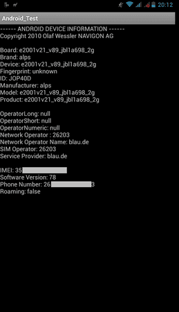

Robert74 schrieb:
Vor dem Update war sie unter Einstellungen - Telefoninfo - Status , Geräteseriennummer, zu finden.
Das ist die Nummer die für Sachen wie das Navigon und co. gebraucht werden und bisher bei allen Usern gleich vergeben war , was die Navigon Verwendung unmöglich machte.
Da ich wie gesagt kein Update machen kann (siehe oben) , wäre es schön unter dem von mir angegebenen Pfad mal nachzusehen ob sich denn tatsächlich die Geräteseriennummer nach dem Update geändert hat.
Der Eintrag Geräteseriennummer wurde anscheinend ganz entfernt.

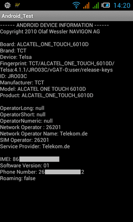

Robert74 schrieb:
Ok das macht Hoffnung!
Mal ganz dumm gefragt:Wo muss ich drücken um das Update zu finden?
Unter Einstellungen-Telefoninfo-Systemupdate kommt nix.Bzw kein Update gefunden...
Auch in der build.prop kann ich diese Nummer nicht finden. Kann aber auch nicht sagen, ob sie vor dem Update hier schon gestanden hat.
Mein anderer Chinese, das S7589, hat auch diese Seriennummer 0123456789ABCDEF. Da steht in der build.prop der Eintrag:
Code:
or.build.serialname=0123456789ABCDEFG
Komischer Weise wird die Nummer von der Navigon Check App gar nicht angezeigt. Hier werden angeblich alle Einträge angezeigt, die zum Registrieren von Navigon wichtig sind.
Es wird aber eine andere Phonenummer angegeben.
