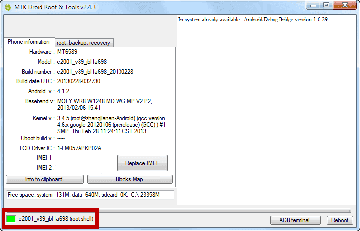

(1) Handy ausgeschaltet, Akku raus
(2) Droid Tool starten
(3) Akku rein, USB Kabel mit PC verbinden und Handy einschalten.
Handy Informationen auslesen lassen und danach auf Reiter „Blocks Map“ wechseln

Wenn Ihr bis hier erfolgreich ward, wäre es geschafft, nun habt ihr Root in der Shell!
Um Root im System zu erhalten sind noch weitere Schritte nötig!

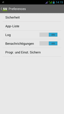

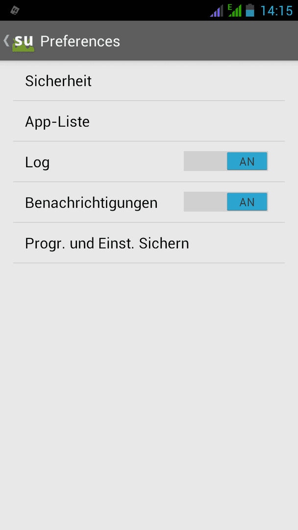

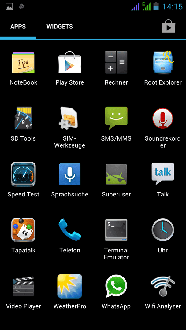

Ein ADB-Root Skript: download
(1) Datei herunterladen und entpacken
(2) Handy per USB an PC anschließen (USB-Debugging ist an)
(3) Im entpackten Ordner einen Doppelklick auf die Datei runme.cmd ausführen.
(4) Die Windows Kommandozeile öffnet sich nun und das Skript wird automatisch ausgeführt. Es endet mit "Nun sollte das Geraet gerootet sein!".
(5) Reboot und freuen
Hier ein Log Schirm:

Installiere Dir doch mal das Titanium aus dem Play Store. Diese wird Dir dann zeigen, ob der root Zugriff sauber eingerichtet ist.
Hier noch einmal die Erinnerung, wie root in der shell durch das Droid Tool angezeigt wird und wie die superuser app konfigurierbar ist.
