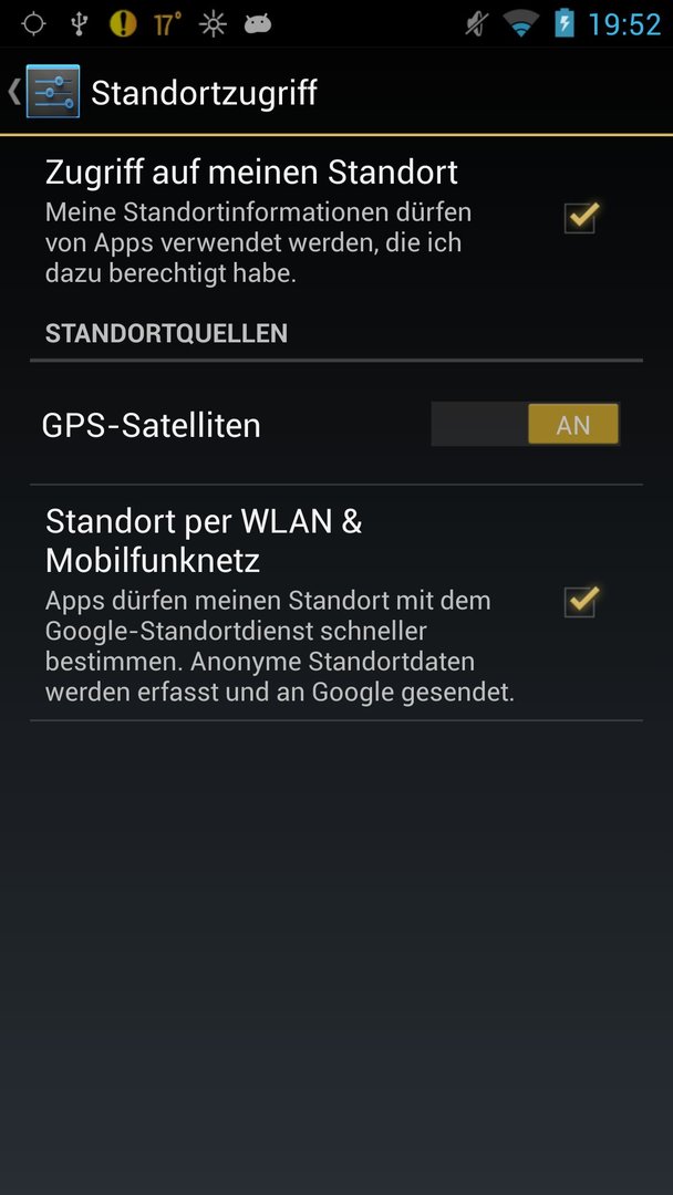

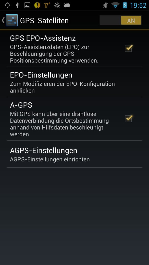

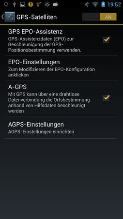

  1. Konfiguriert zunächst mit einfachen Menus in den Systemeinstellungen
    237467d1378154238t-howto-gpsfix-fuer-mtk6589-phones-cwm-r-basierend-screenshot_2013-09-02-19-52-11.jpg
    attachment.php
    - A-GPS Einstellungen
    - EPO Einstellungen (Download EPO Daten)
