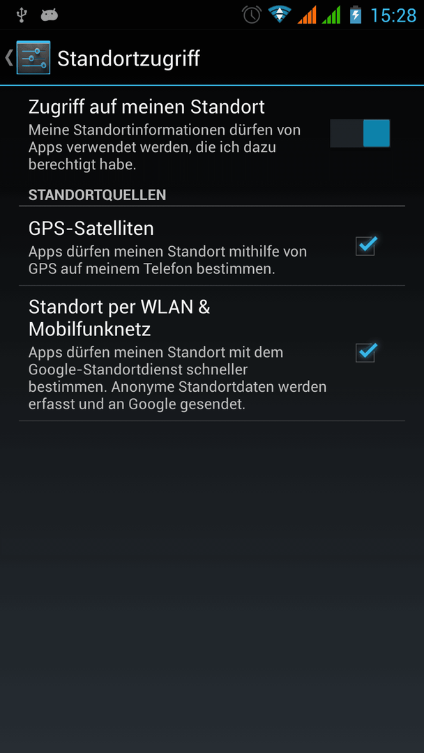

Mist, wollte auch den Fix machen, nur leider komme nicht mehr zu den erweiterten Einstellungen (EPO, AGPS etc.) Irgendetwas ist da Merkwürdig, denn normalerweise ist bei "Zugriff auf meinen Standort" ja nur ein Haken und der Schieber bei "GPS-Satelliten".
Normalerweise klicke ich ja auf GPS-Satelliten, also nicht auf den Haken, und dann kommen ja die Einstellungen, aber damit aktiviere oder deaktiviere ich nur die Haken.
JEmand ne Idee
Halte da mal länger drauf.
ne, will nicht :(
naja wollte eh noch ne neue rom probieren...
Schon 2x die fluffy rom aufegspielt...kein unterschied. Hat jemand das gleiche problem? oder evtl. jemand eine lösung? ;)
danke :)

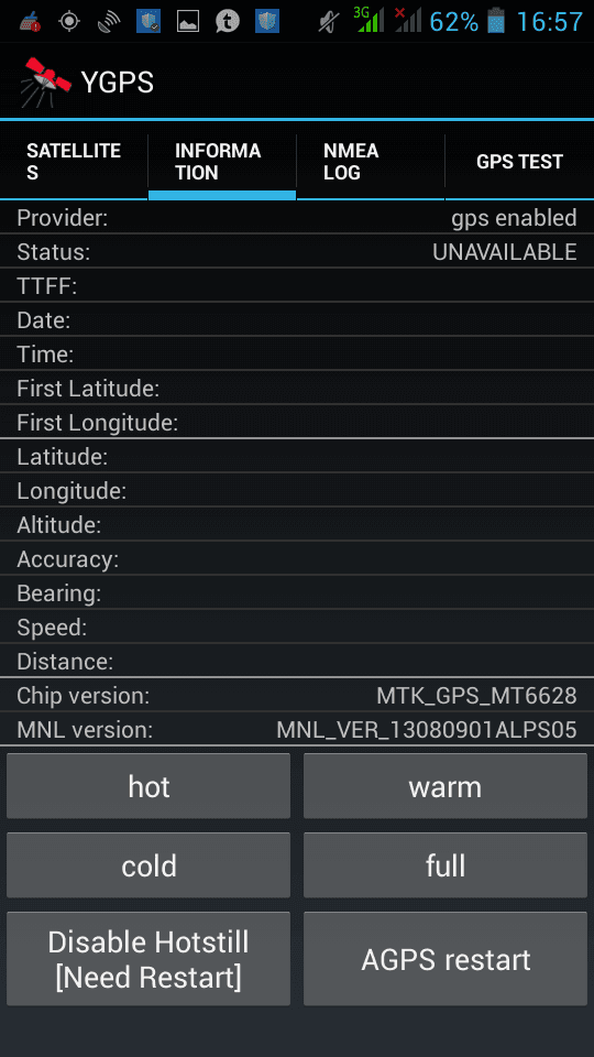

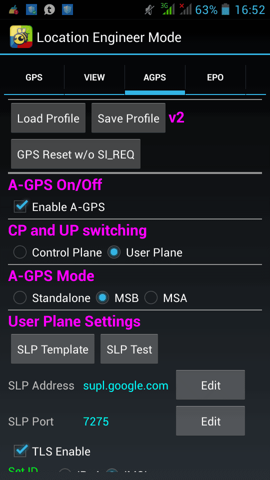

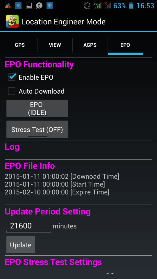

1.Vergesse mal alle apps!
Starte MTK Engineer Mode mal dieses Menu und prüfe ob Du AGPS und EPO zur Verfügung hast und ob dies Optionen aktivierbar sind.
2. Wechsle danach in das YGPS Menu und Ermittler mal, welcher Chip genutzt wird.
3. Kommt es zu den beschrieben Verbindungsanbrüchen, helfen keine Software Tweaks, sondern nur Hardware Fixes (Antennekontakte prüfen, Antenne durch Eigenbau ersetzen)
4. Das mein Tweak das GPS deaktivierte halte ich eher für unerklärlich... aber dieser löscht das MTKgps.dat File, dessen Erneuerung natürlich auch schon mal bei schlechten Empfängern mehr als 10min freiem Himmel braucht.

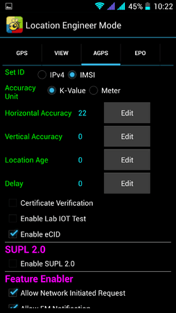

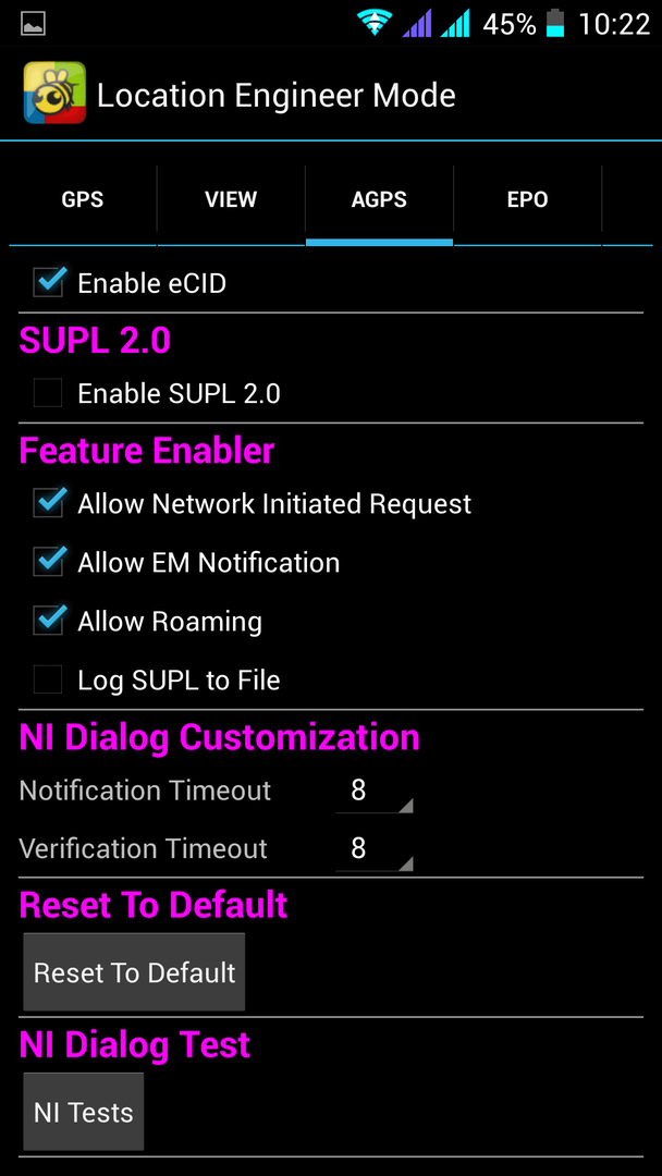

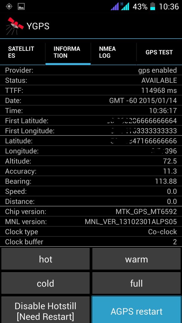

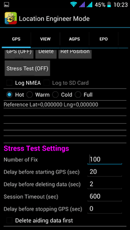

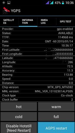

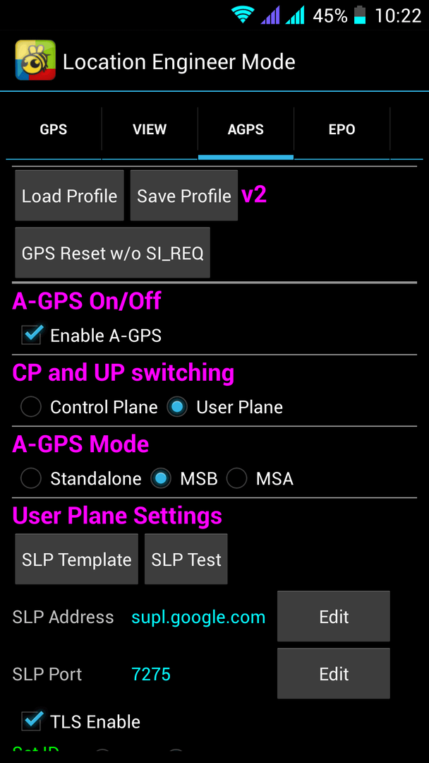

A-GPS gefunden, ich habe mal die Einstellungen gepostet, vielleicht kann man da noch was optimieren?
Das ist jetzt ohne deinen FIX Ora
Fazit:
- Dein Handy beherrscht AGPS
- YGPS findet einen Fix mit sehr schlechter Genauigkeit
- Falls Du meinen Tweak anwendest, wird sich u.U. die Genauigkeit etwas verbessern, nicht aber der Signalpegel.
- Du wirst aber danach wieder geduldig auf den ersten Fix warten müssen. Am besten im YGPS
