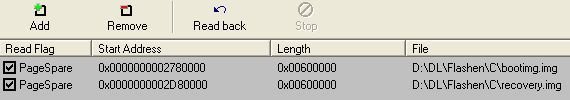

laut Anleitung sollen die img, welche ich mit SP_Flash_Tool_v3.1320.0.174
ausgelesen habe eine Grösse von 6.144KB haben.
Ich habe beide 6,00 MB (6.291.456 Bytes).
Die Werte habe ich exakt eingegeben wie in MtkDroidTools angezeigt ( aber in hex )
11 booting 0002780000 0000600000 6291456
12 recovery 0002D80000 0000600000 6291456
Ist die Grösse in Ordnung oder falsch ?
VG
Du musst exakt die Startadresse und die Blockgröße beim Zurücklesen angegeben, die Du in dieser Anzeige des Droidtools vorher angezeigt bekamst
hallo,
hatte ja gesagt habe alles genau übertragen.
Anbei mal ein screenshot:
Siehst du hier einen Fehler ?
Was mir auffällt- bei mir steht bei Readflag - PageSpare.
Bei deinem Screenshot n/a.
VG
Was bei "Read Flag" steht, spielt keine Rolle.
Wähle vorher mal ein Scaterfile aus, lösche dann im Read Back Fenster bestehende Einträge und lege zwei neue an. Dann hast Du das gleiche Bild.
Wichtig nur die richtige Startadresse und Blocklänge und das stimmt bei Dir.
Die Größenkontrolle ist wichtig, nachdem Du die Droitkonvertierung vollzogen hast. Da darf keine dieser beiden Files größer sein als 6.144 kByte.
