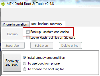

Jetzt lasse ich nicht locker.
Bitte folgendes:
- Handy vom PC trennen.
- Akku rausnehmen
- MTKdroidTools.exe v248 starten
- Screenshot vom Anfangsbildschirm
- Akku rein, Handy einschalten, Entwickleroptionen-->Debug ein, --> USB Kabel mit PC verbinden
- Nachdem das Handy erkannt wurde, Screenshot vom diesem Droidbildschirm
Bin gespannt was untern in der Statuszeile steht.
Danach machen wir weiter...

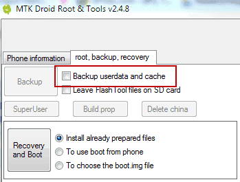

Hi OraAndroid ...
Wenns Dir nicht zuviel wird klaro.... Hier die Screens:
MTKDroid an:
G3S Akku rein, eingeschaltet:
USB Kabel rein (diesmal einanderes):
Dann hat es diesmal sogar weiter ausgelesen:
Ich habs dann packen lassen und endet so:
Zum Schluß habe ich einen Ordner im Backup mit den Daten und eine Zip:
Tja .... die Fehlermeldung im Droidtool mag von dem "no space left" kommen aber ob nun das Backup auch vollständig ist ??? :confused:
Mal sehen was Du dazu meinst. :smile:
Hm,...
MTKDroid speichert das Backup nicht im Backup-Ordner von Droid, sondern auch auf der SD-Karte unter unter clockworkmod/backup.
- Wo bitte entsteht bei Deinen Versuchen das Backp unter dem Verzeichnis "clockworkmod/backup"? auf der internen SDCard oder auf der externen?
versuch das bitte rauszubekommen.
- das "Packen ist unnötig" bitte die Frage mit "nein" beantworten
- starte das backup ohne user data und cache
- Du hast nur einmal während des Sicherns "no space left on device" ?
- einen anderen PC hast Du nicht? aber vielleicht ein anders USB Kabel. Die mitgelieferten sind teilweise ungeeignet.
Wie würde ich vorgehen?
- externe SD raus
- Reboot
- ein Foto mit dem Handy machen (stellt fest, ob das Handy eine interne SD hat, die er beschreiben kann:))
- wenn ja, dann bei "weiter" weiter
- wenn nein externe Karte wieder rein und booten
weiter:
- SDCARD löschen (entweder intern/ oder im zweiten Fall extern)
- in Einstellungen STANDARDSCHREIBDATENTRÄGER auf Telefonspeicher stellen
- ein gutes USB Kabel anschliessen
- Droidtool starten
- Backup ohne userdata und chache starten
- nicht packen lassen
- Droid Logfile Auszug rein stellen
- prüfen ob im md5 Verzeichnis zwei Scatterfiles liegen, wenn ja, die ohne PMT am Ende löschen oder umbennenen in _<alter Dateiname> (also einen Unterstrich davor)
- to prepare blocks for flashtool starten
- und zum Schluss mal den Inhalt des verzeichnisses !xxxxx hier als SS reinstellen

Bild vom Ordner kann ich im Moment nicht hochladen kommt aber noch.
Edit hier nun der SS vom Ordner:
Bin unterwegs. Heute abend...

Mal gespannt was du jetzt sagst ... kann man nicht die jetzt ausgelesene 'userdata_nvram_only.ext4.tar' in den Backup ergänzen das ich ohne recovery ausgelesen hab?
Was passiert eigentlich wenn ich das BAckup zurückspiele und es fehlerhaft sein sollte? Kann ich mit dem Recovery und CWM das Phone wieder zu leben erwecken??
EDIT:
HOPPLA !!!
Hab den Rechner neu gestartet und aus Spaß nochmal versucht ... dieses mal ist es im CWM Mode durchgelaufen!!!
SS:
Hier das Verzeichniss:
Nach wie vor bekomme ich aber immer noch den no space left fehler wenn ich das Phone normal starte ....
Was bedeutet das nun? Hab ich nun ein vollwertiges BackUp ??

HoerMirAuf schrieb:
Hi OraAndroid!
Gratulation, der erste Schritt liegt nun erfolgreich hinter Dir.
Also, damit Du ein via flashtool zurück sicherbares Backup erhälst, nächster Schritt:
Steht gut beschrieben ab
2. Schritt RECOVERY....
und dann bis zur "Nagelprobe". Die nicht!
die md5 findest Du in Deinem Sicherungsverzeichnis, welches mit Deiner erfolgreichen (über CWM-R) Sicherung angelegt wurde.
Noch eine kleine Hürde musst Du dabei überspringen. Prüfe ob in diesem Verzeichnis nur eine Scatterdatei liegt!
z.B.
MT6589_Android_scatter_emmc_PMT.txt
MT6589_Android_scatter_emmc.txt <<< Umbenennen
z.B.
_MT6589_Android_scatter_emmc.txt
da hat rua1(Entwickler) leider einen kleinen Bug in seinem Werkzeug.
Viel Erfolg.

hat ein bischen gedauert, sorry ... hier der Screenshot vom Ordner nach dem "To Prepare blocks for Flash Tool"
Denke das sollte so passen oder?
ja schon, Du hattest schon gute Gründe, dass Du Deine data Partition nicht mit gesichert hast? Oder? Ich mache es immer.
