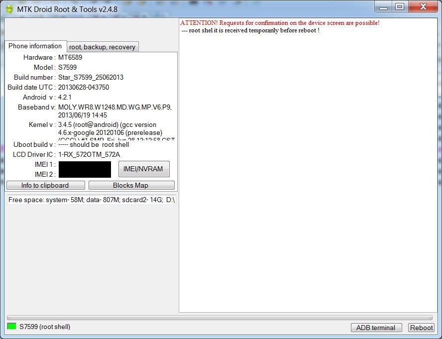

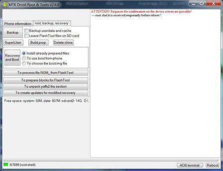

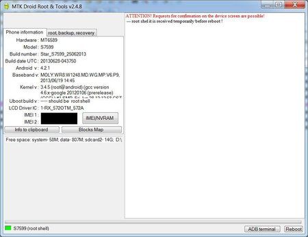

@OraAndroid,
hallo,

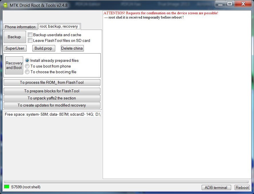

anbei die ScreenShots von MTKDroid 2.48.
Bis später.
Louis777

seit heute Spätnachmittag 16.43Uhr, habe ich Dank OraAndroid
CWM-Recovery 6.0.3.3 auf meinem S7599 Smartphone.
Die ersten Backup´s habe ich unter CWM-Recovery und unter MTK-DroidTools auch schon gemacht.
Läuft soweit Super.
Vielen Dank an OraAndroid.

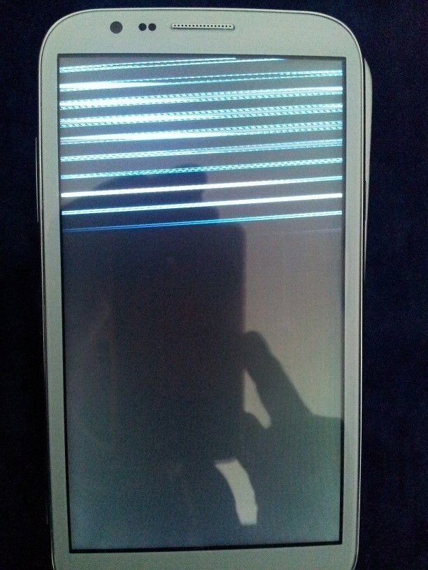

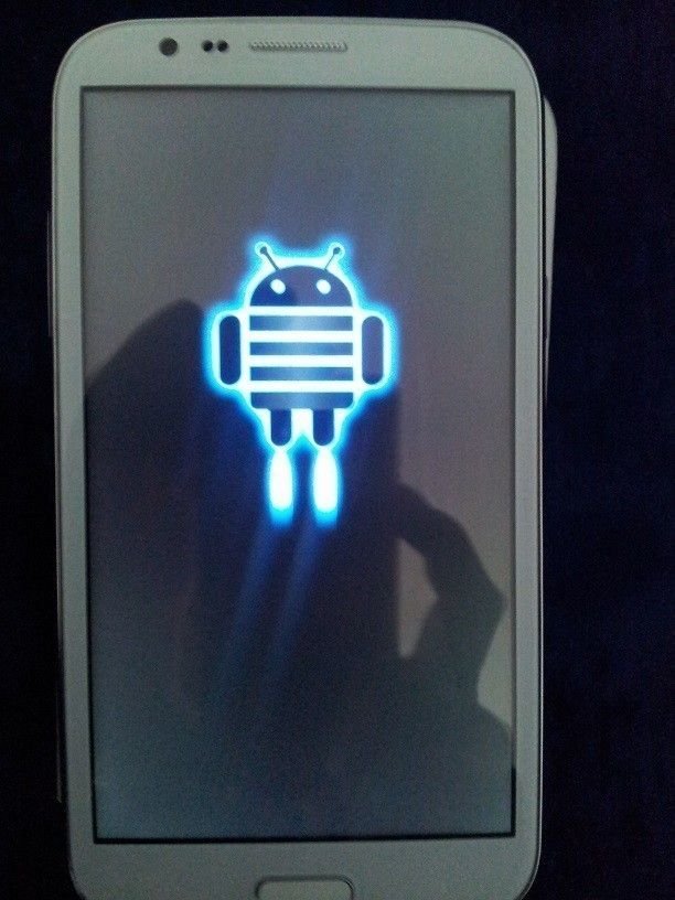

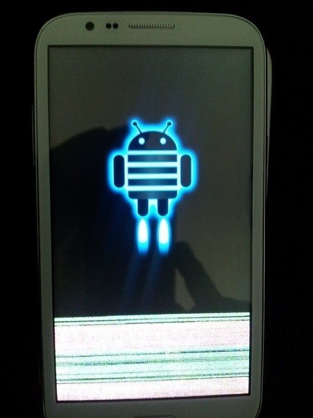

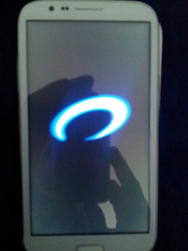

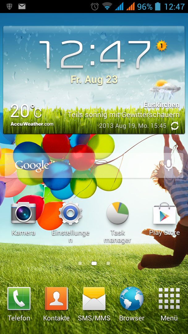

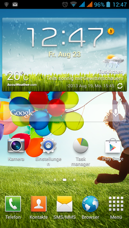

Mich würde es mal interessieren ob man das Bootimmage also das Bild oder diese Androidanimation beim Starten wechseln kann. Auf dem S7589 blinkt der Androide in zwei Farben auf dem S7599 blinkt es nicht sondern es kommt zu Grafik Verzerrungen.
Die Start Bilder sind in der richtigen Reihenfolge. Bild 4: hier startet dann die TouchWIZ wie man sieht ohne Probleme.
