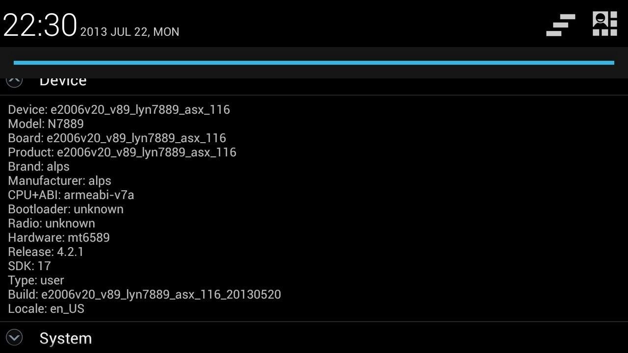

Habe Android 4.2.1 mit Build 06v20_v89_lyn7889_asx_116_xstp_20130607 vom 2013-06-07.
Mein Build ist älter.

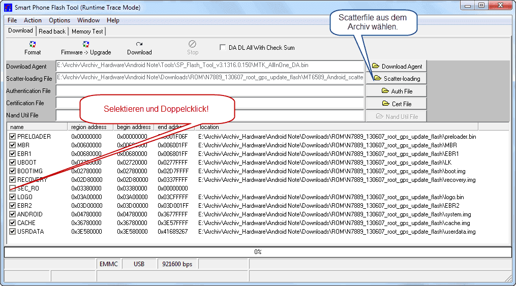

1.4. Wählt das Scatter File aus dem Archiv aus

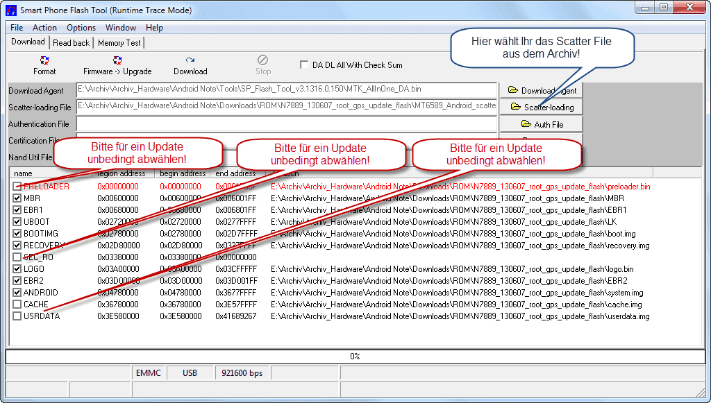

1.5. Deselektiert:
1.5.1 PRE_LOADER
1.5.2. SEC_RO
1.5.3. CACHE
1.5.4. USRDATA
1.6. Button Download

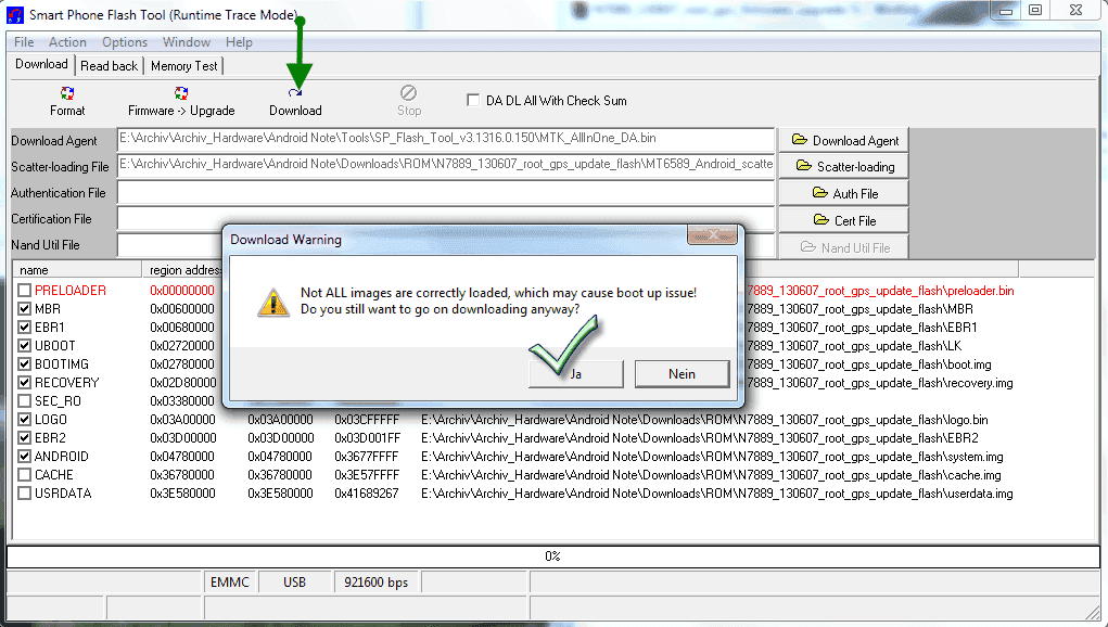

1.6.7 Warnung mit "Ja" Quitieren

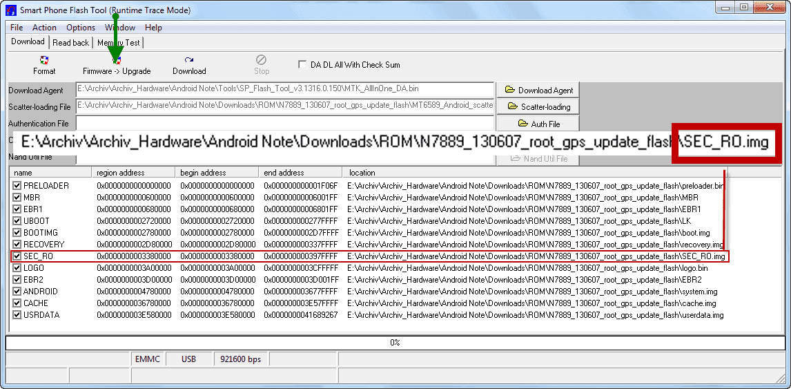

2.6. Doppelcklick auf die Section SEC_RO und das richtige File SEC_RO.img aus dem Archiv selektieren.
