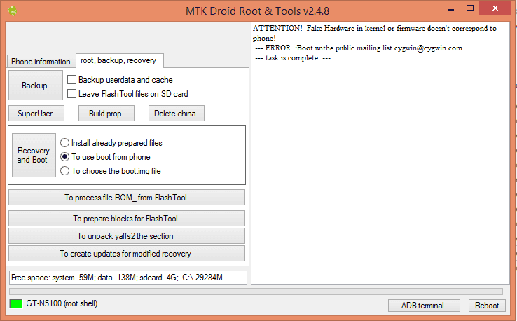

@OraAndroid
Direkt nach der Auswahl der zu portenden Custom Recovery, und selbst dann, wenn ich automatisches Erstellen der Recovery wähle.
LG,
Alex

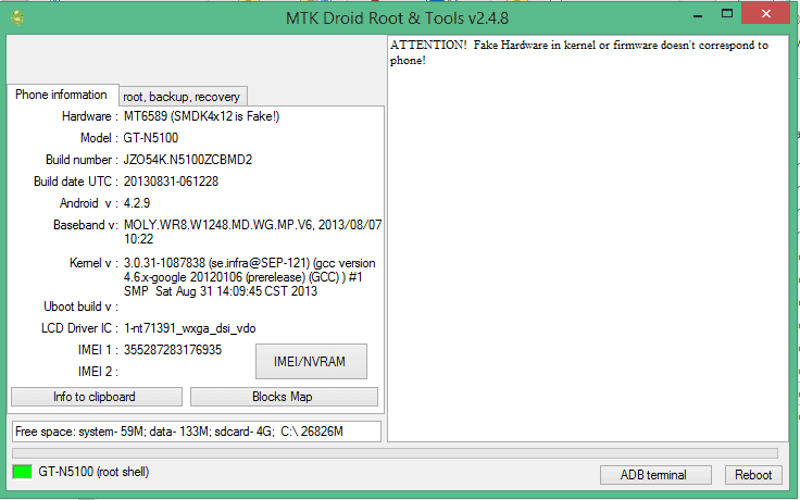

Erste Zeile sagt es doch!
Stelle mal den ersten Tab nach dem Erkennen des Telephones rein.
Und bitte!
Alex
Ja siehst Du. Fake ohne Ende. Ich kenne kein Android 4.2.9 und das DT auch nicht:(

Was passiert, wenn Du das Recovery automatisch erzeugen willst? Erzeiugt er dann eine 5er Version?
Letzter Versuch:
Ersetze mal in der Droidtool ini File die Zeichenkette 6573 durch 6572.
Danke - wird gleich ausprobiert!
Wie weiter oben geschrieben, bricht auch die automatische Erstellung ab.
