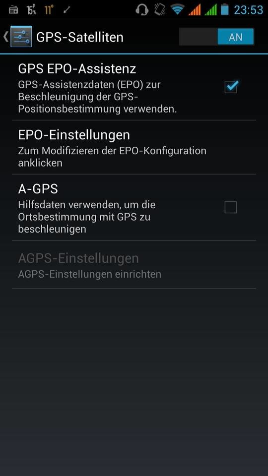

Alle configs liegen in /etc. Im Fall von EPO und A-GPS sind es XML Files. Muss man aber nicht wissen, weil diese Einstellungen mit Standardfunktionalität konfigurierbar sind.
Wie zeige ich hier:
Navigieren auf Systemeinstellung-->Standortzugriff-->schaltet GPS ein-->jetzt ein touch auf GPS Satelliten und schon erschließen sich die Einstellungen dafür. Lade Dir gleich die EPO Daten runter (am besten im WLAN).
So einfach geht es.
Diese Daten werden in /data/misc gespeichert und haben die im Menü angezeigte Gültigkeit. Das ist schon mal ein großer Schritt.

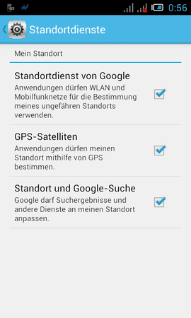

Ja so geht das bei meinem S7589! Beim Alcatel steht in der Systemeinstellung aber Standortdienste.
Und wenn dort GPS Satelliten ein geschalten wird, kommen bei mir die Einstellungen dafür nicht.
Aber es ist doch die gleiche Einstellung wie im Location Enineer Mode, oder?

Und Du hast tatsächlich noch einmal auf "GPS Satelliten" geklickt?

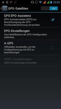

Übrigens unterscheiden sich unsere Menüs von deinem Screenshot.
Wie Steinlaus schrieb kann man AGPS nur an oder aus klicken.
Da kommt kein Menü mehr danach.

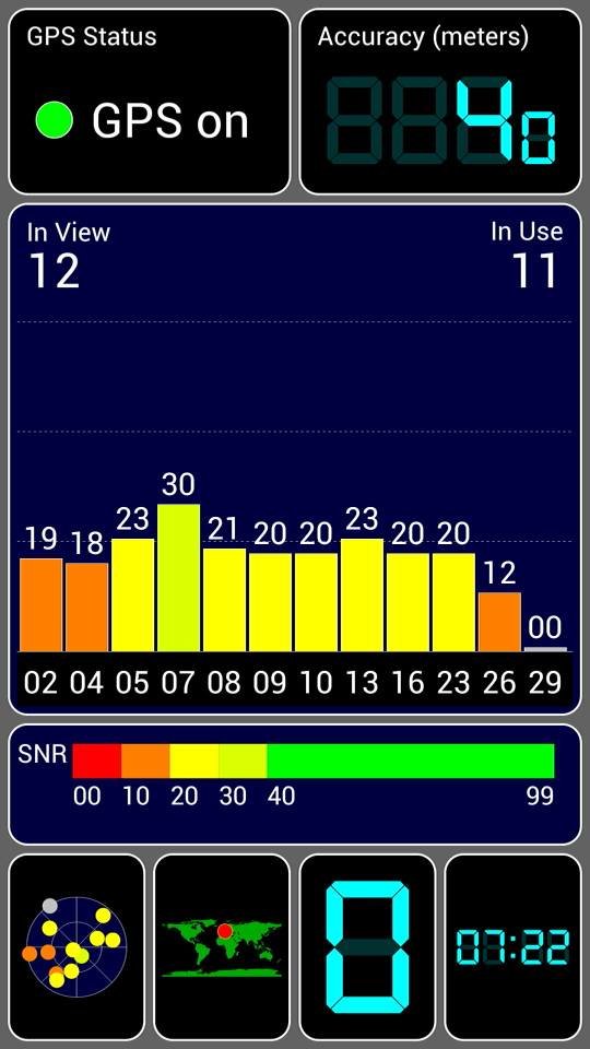

Ich sage es noch einmal, entscheidend ist die empfangene Feldstärke!
