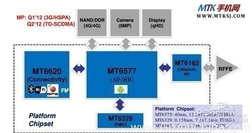

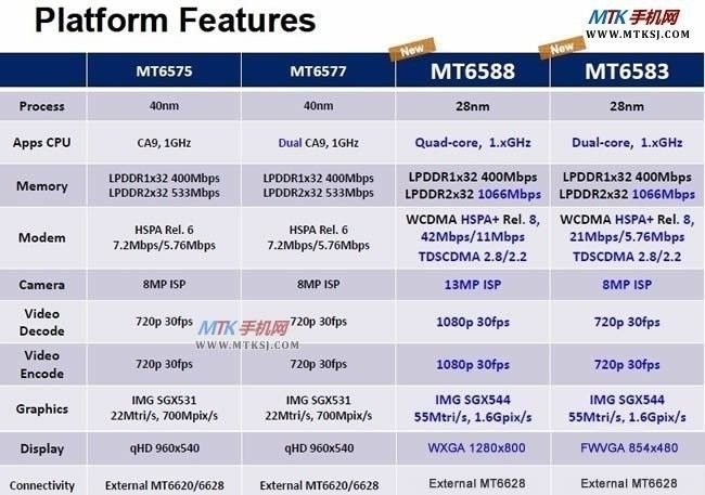

Auf Grund dessen, dass auf der MediaTek Webseite des MT6577 von einer "Pre-integrates MediaTek’s leading 4-in-1 connectivity combo that provides support for dual-band 802.11n Wi-Fi, BT4.0, GPS and FM" geschrieben wird und das 610d keinen Wlan a Standard unterstützt, tippe ich auf den MT6628Q.

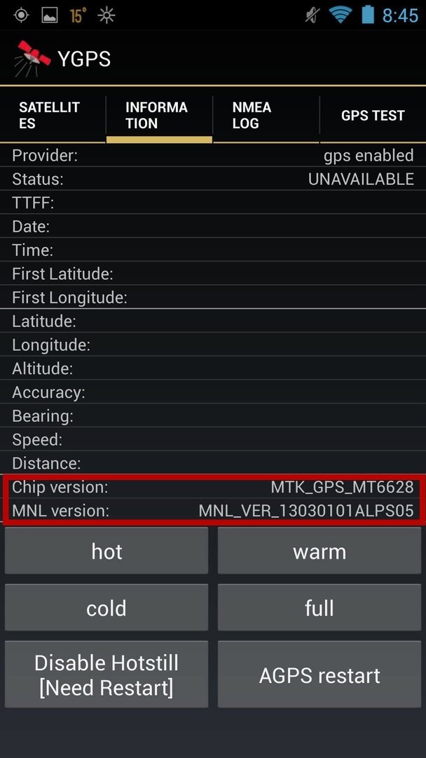

wodin schrieb:
Wer kann mit MobileUncles beim 610D reinschauen und nach dem Wlan Chip suchen.
Was steht da, MT6620 oder MT6628?
Bei "Bluetooth" steht MT6628. Einen Eintrag für WLAN-Chip konnte ich nicht finden.
Reaktionen: wodin
Und damit steht es fest, im One Touch Star 6010D ist der MT6628 GPS-Chip verbaut und Galileo und GLONASS werden nicht unterstützt. Schade, beim MT6620 hätten wir noch zusätzlich Galileo support gehabt.
