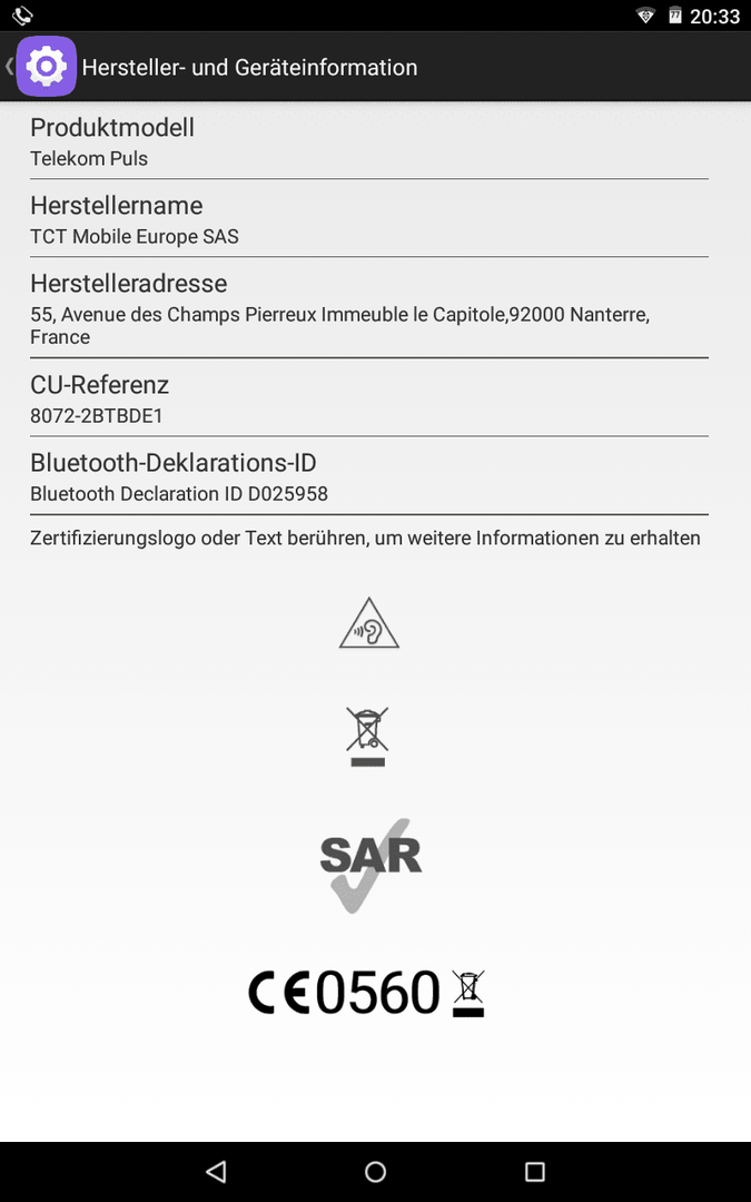

"TCT Mobile Europe SES" steht ebenfalls auf der Rückseite und als Herstellername in den Einstellungen.
(Wenn ich nicht zu blöd wäre einen Screenshot zu machen, würde ich den hier auch posten: Volume Down + Power Off funktioniert jedenfalls nicht.)
Greg
bei mir klappt das mit Poweroff und vol down.

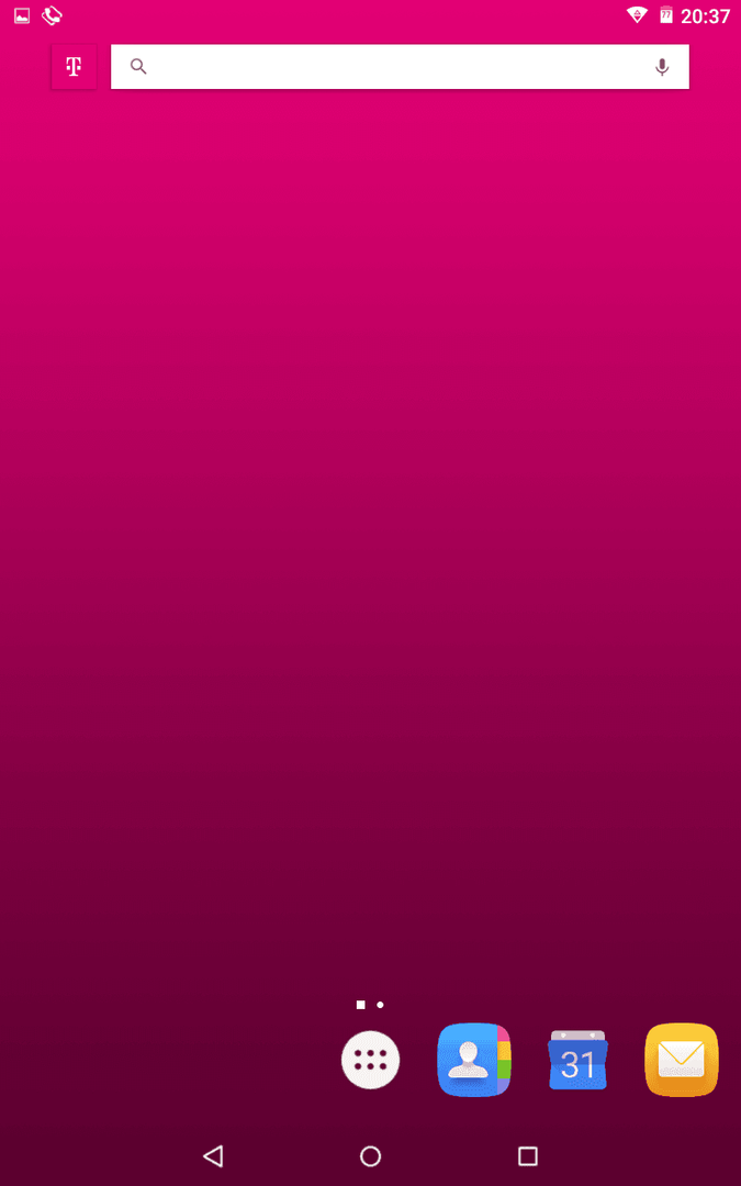

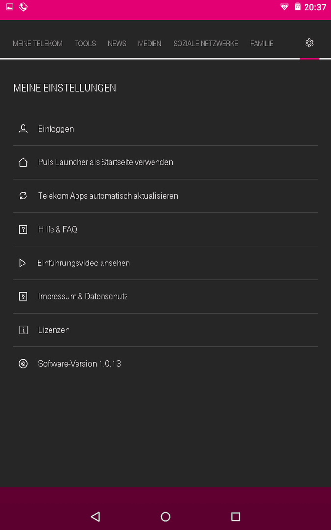

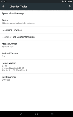

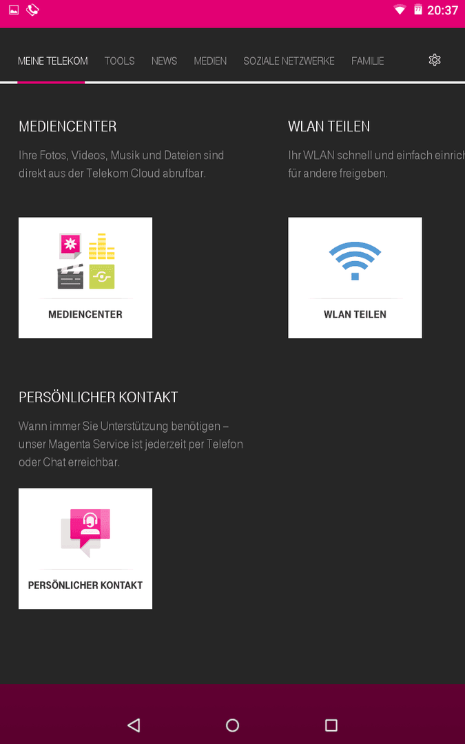

Hier noch die Screenshots.
Wenn man nach links scrollt kommt ja die magenta Seite, bekommt man diese noch irgendwie weg?
Kann man nicht einfach einen anderen Launcher installieren, z.B.
Google Now Launcher – Android-Apps auf Google Play ??
