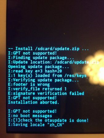

So allso auch die Build.prop von Tallis hat mir leider nicht geholfen, Grund dafür ist das ich sie nicht geflasht bekomme:

Habe auch bereits versucht ob ich eine Chance habe mir eine andere mod via recovery Tool rein zu Flashen leider immer das selbe Problem, nicht signiert!

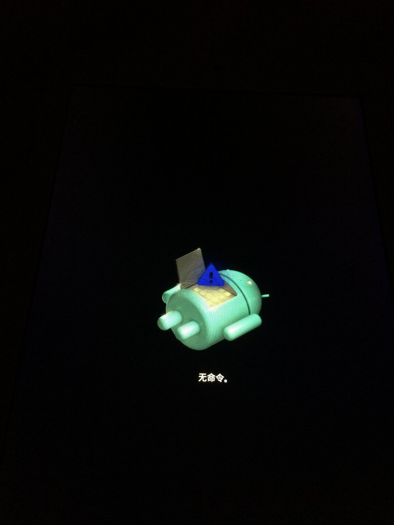

Ich hoffe jemand kann mir hier helfen, zumal ich jetzt nicht mal das Ding einschicken kann da es ja ersichtlich ist das im recovery Menu vorab Chinesiche Zeichen kommen.
