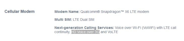

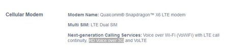

Überprüft welche Qualcomm Cpu verbaut ist. Bei dem Uplus ein Snapdragon 630
Dann auf die Qualcomm homepage und in die Specs der 630 Serie.
wenn HD Voice irgendwo erwähnt wird in den Modem Specs sollte es klappen.

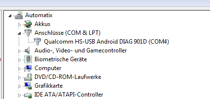

Mit Rechner verbinden
Wie gezeigt muss die Schnittstelle im Gerätemanager kommen.
Wenn diese nicht auftaucht, Treiberproblem auf eurem Rechner. Rumprobieren.

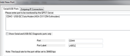

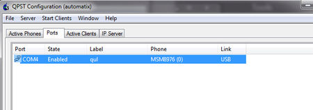

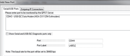

Starte „QPST Configuration" und gehe zur Registerkarte "Ports". Klicke auf "Ad new Port" und füge den Port hinzu. Hier im Bild COM4. Schreibweise bei Euch im Gerätemanager beachten.
Nach dem hinzufügen:

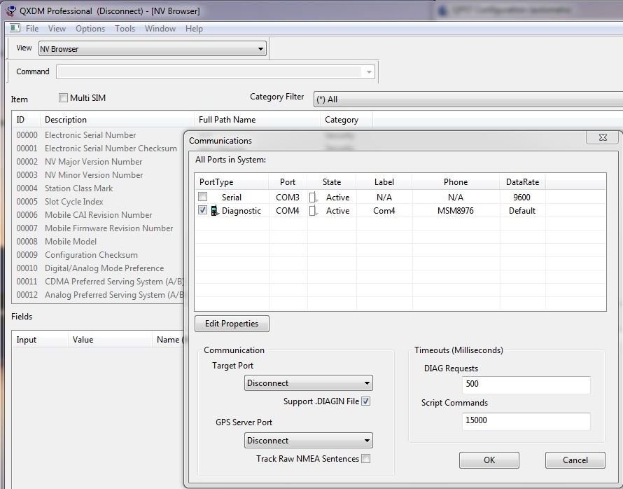

Starte als Nächstes "QXDM" und wähle Optionen - Kommunikation aus. Wähle in diesem Fall unseren Port aus. Dies ist Port 4 im TargetPort PullDown Menü (Im Bild steht Disconnect, hier den Port auswählen) , und klicke auf OK.

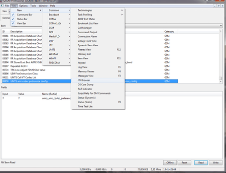

Wenn das Modem angeschlossen ist, gehe zu den Einstellungen, und klicke auf die Registerkarte Viev - New - Common-NV Browser

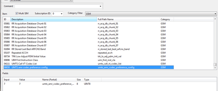

In dem Fenster hier Haken bei MultiSim, wenn Euer Gerät mehrere Sims unterstützt, und GSM filtern statt ALL.
SimKarte 0 ist voreingestellt.
Runterscrollen bis zur "UMTS-AMR-Codec-Präferenzkonfiguration", auswählen und auf Read klicken.
Wird Codec 5 retourgeben. Links auf die 5 unter Input klicken und eine 7 eingeben. Dann Write anklicken.

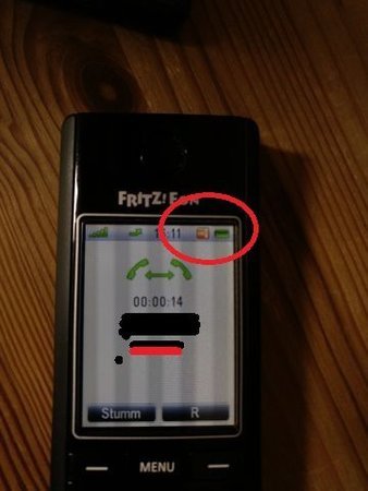

Ein Anruf auf mein FritzFon zeigt folgendes Bild:
Das eingekreiste ist das HD Symbol.
