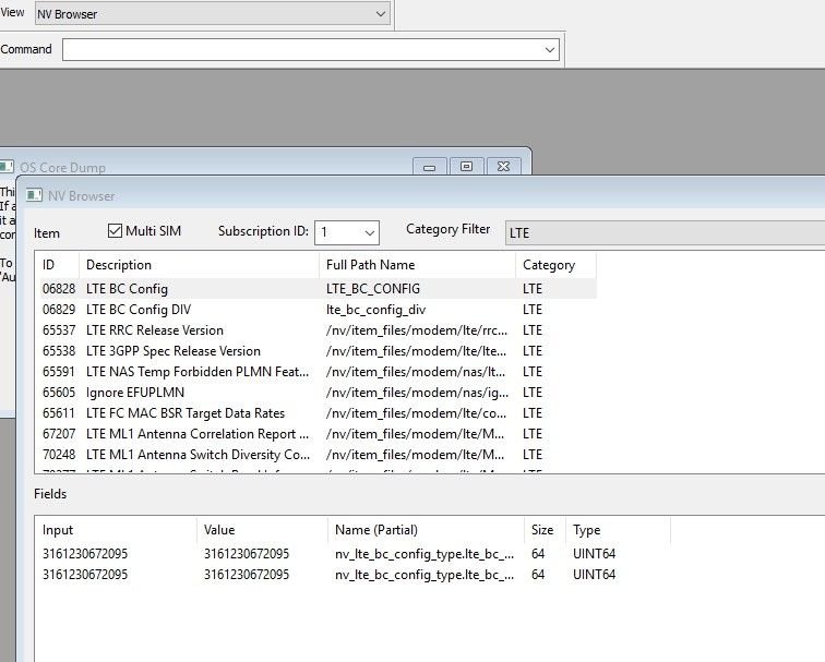

Hallo nochmals,
@det-happy: danke für den Tipp. Habe über ausgeblendete Geräte stundenlang "alles mögliche" gelöscht und neu installiert. ADB und Qualcomm geschätzt 10x. Immer wieder war der Qualcomm USB Composite Device 9091 entweder inaktiv, weil angeblich das Gerät nicht angeschlossen sei oder der Treiber korrupt und unter unter Win 10 nicht akzeptiert. Ausstecken, Einstecken.
Letztendlich klappte es, nachdem ich über rechte Maustaste auf dem inaktiven Qualcomm USB... ein Treiberupdate suchen und installieren ließ. Den nahm er dann. Ergo: der mit verpackte Treiber wollte bei mir nicht.
Dann war mein Phone unter Ports sichtbar.
Nächstes Problem:
WAS trägt man bei Multi SIM Telefonen im NV Brower ein? Ich benutze 2 SIM Karten und brauche diese auch.
Zuerst ohne Haken und Subscription probiert, rebootet, nix.
Dann mit Multi SIM Subscription ID 0 probiert, rebootet, nix.
Dann mit Multi SIM Subscription ID 0 und 1 probiert und nur in das erste Field den Wert rein, rebootet, nix.
Dann mit Multi SIM Subscription ID 0 und 1 probiert und in beide Fields den Wert rein, rebootet, nix.
Das Ding bleibt bei EDGE bei meiner T-Mobile SIM mit Daten-LTE.
Die zweite SIM ist nur eine Telefonkarte. Hatte ich auch schon draußen und simuliert, ich hätte nur eine SIM drin. Ebenfalls nix.
