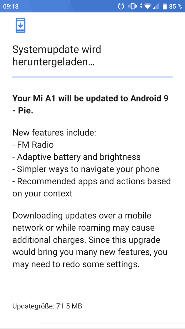

Mi A1 kein 4G /LTE nach Pie Update (Android 9)

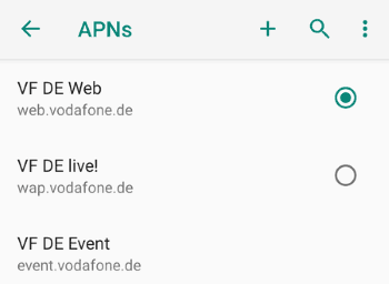

Wir mussten bei Vodafone beim A2 nach dem Pie-Update unter Einstellungen -> Netzwerk & Internet -> Mobilfunknetz -> Erweitert -> Zugangspunkte von "wap.vodafone.de" auf "web.vodafone.de" umstellen (stehen beide direkt zur Auswahl in der Liste, man muss nur den Punkt umsetzen).
Seit dem geht es wieder. Wenn man nur auf Standard setzt, bleibt der Punkt auf wap. Man muss ihn also manuell umstellen und nicht auf Standard gehen. Seit dem alles ohne Probleme.

@det-happy VF bietet ja mehrere APNs an. Hast du auch mal einen anderen getestet (siehe Screenshot über deinem Beitrag)? Wir hatten mit dem A2 exakt die gleiche Symptomatik und das Ändern des APNs hat das Problem behoben. Haben allerdings kein Prepaid.

Das neue Update von heute 10. Januar behebt das LTE problem!
Danke für die super Nachricht!! Kann ich bestätigen.
