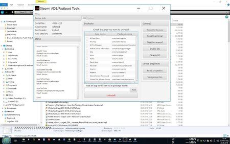

1. Führe die XiaomiADBFastbootTools.jar mit einem Doppelklick aus.

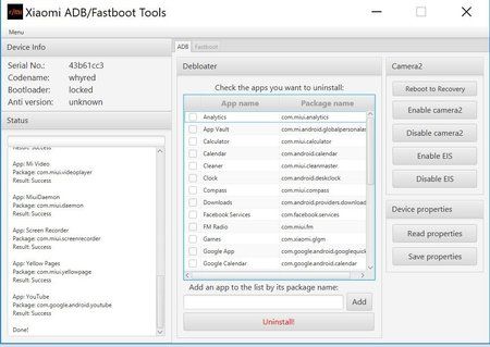

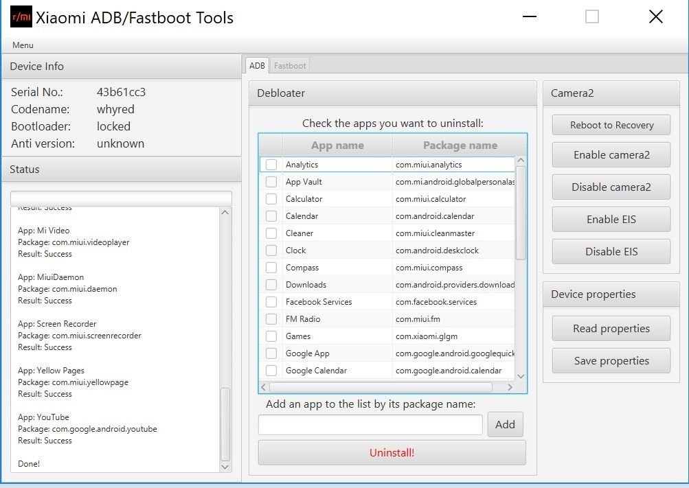

2. Verbinde nun dein Handy mit dem PC. Anschließend gehe oben links auf Menu und dann "Check for Device"
die Verbindung mit dem Phone dauert ein paar Sekunden. Auf den nachfolgenden Bildern seht ihr, was ich alles aktiviert habe zum deinstall. Seid bitte Vorsichtig mit dem was ihr deinstallieren wollt.
Wenn ihr alles was weg soll ausgewählt habt, unten auf uninstall klicken, dann sieht es in der linken Spalte bei euch aus wie auf dem letzten Bild.

@ Firedance1961 Sensationelle News vielen Dank ...im ersten Bild oben "Analytics" bzw. die ersten drei Einträge mit "A" hast Du mit Absicht drin gelassen ??
Nachtrag: Ich bin ängstlich :)
1.Wenn ich Calendar lösche ,wird dann Google Calendar noch funktionieren ?? (ich nutze allerdings nur die Alternativ App "aCalendar" )
2.Genauso der verbliebene Facebook Eintrag der in Deinem Bild nicht vorhanden ist,wenn ich in lösche ,funktioniert dann SimplePro (Facebook Alternativ App ) noch ???
3. Wieviel habt Ihr von der Liste runtergehauen bitte ???
