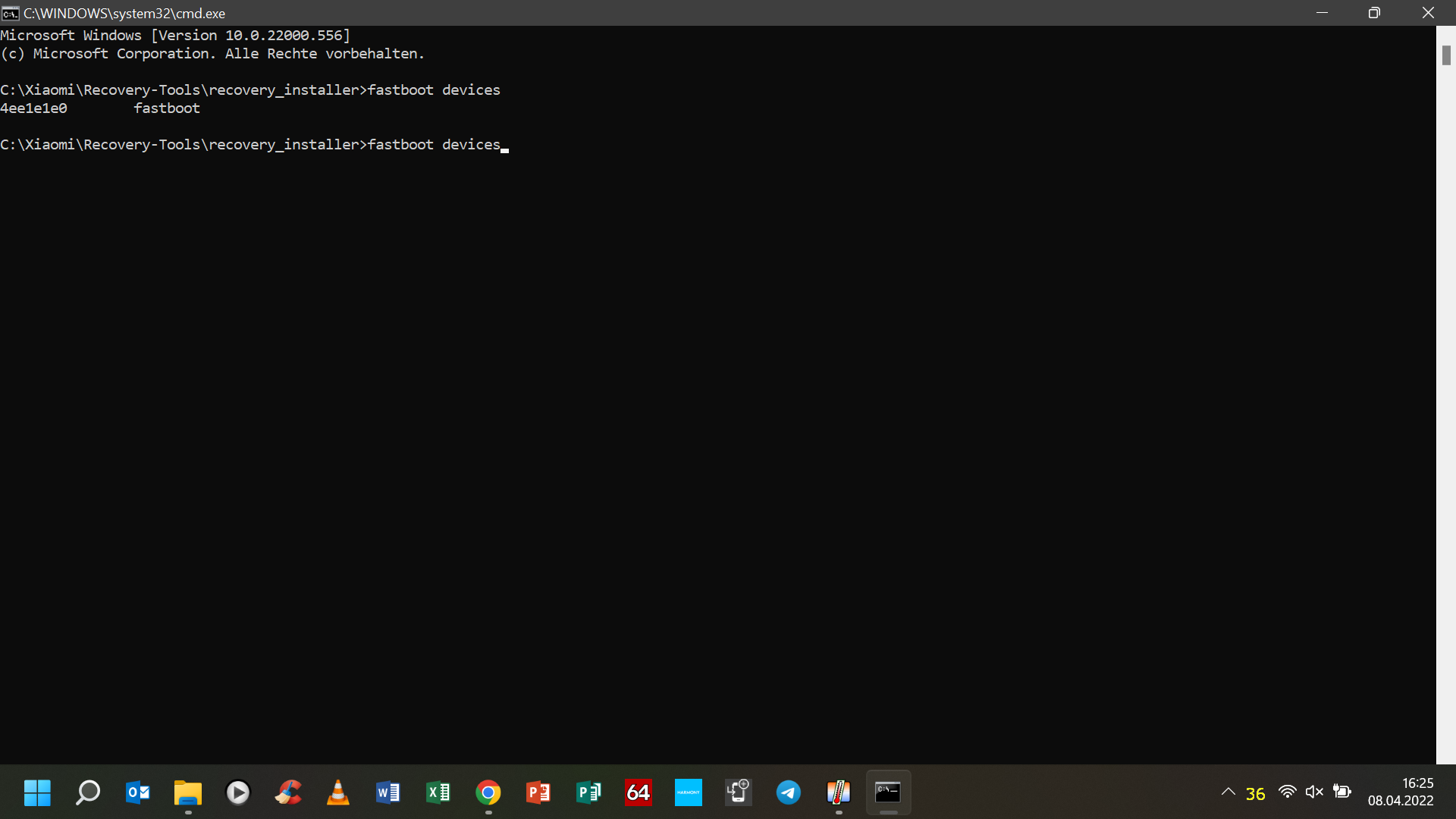

Tip: überprüft vor dem flashen, ob das Handy im fastboot Modus verbunden ist. Bootet euer Handy dahin, (Neustart und die leiser Taste festhalten, wenn ihr fastboot seht (blau oder dunkel orange), könnt ihr die leiser Taste los lassen. Ich mache es immer mit angeschlossenem USB Kabel. Öffnet am PC in den adb/fastboot tools ein cmd Fenster und gebt fastboot devices ein. Es muss eine Zeile darunter eine Buchstaben/Zahlenkombi links beginnend erscheinen und etwas weiter rechts mit einigen Leerzeichen dazwischen fastboot. Seht ihr das, dann passt alles, siehe Screenshot.
