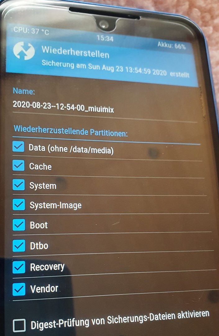

@Astronaut2018 da kann nur System_Image und Vendor_Image fehlen und wo fehlt was? mach mal foto
Hier die Screenshots zwischen Original und deinem Twrp.

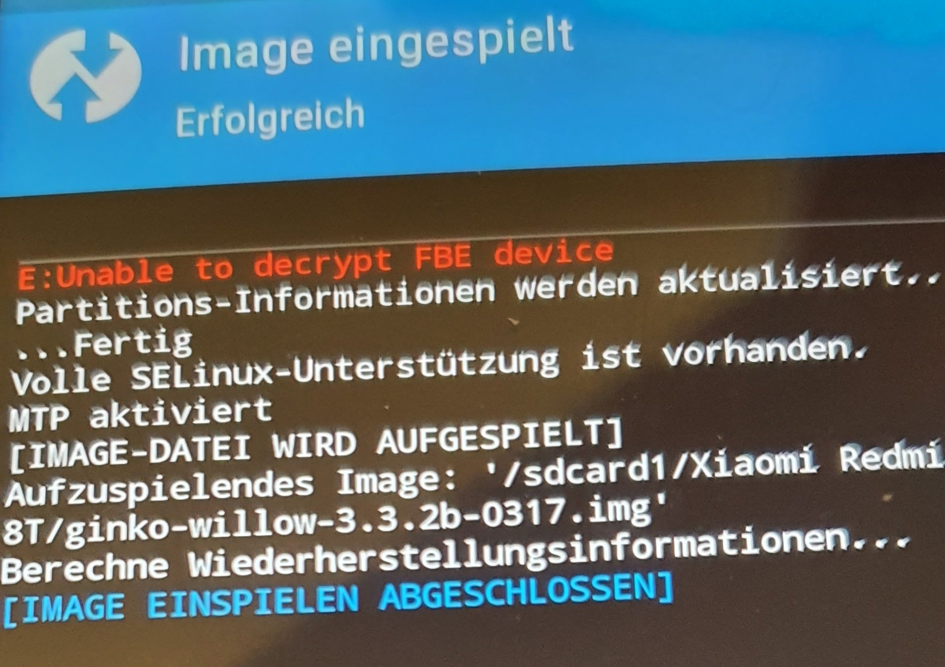

Ich muss ja wenn ich die Rom wechsle alles Wipen und wollte die dann aufspielen mit deinem TWRP aber das endet ja mit fehler 7. Muss ja jetzt wieder eine Rom drauf bekommen sonst ist ja nix drauf auf dem Handy.
@M--G du hast doch die tgz geflasht ? oder doch nicht ?
@Firedance1961
Was hat die Meldung zu sagen?
E: Unable to decrypt FBE Device
Alles was rot ist bei Twrp ist nicht gut.
Das war aber auch schon in Weiß.
Da stand dann was mit Standard Schlüssel entschlüsselt wie in meinem Thread zu sehen.

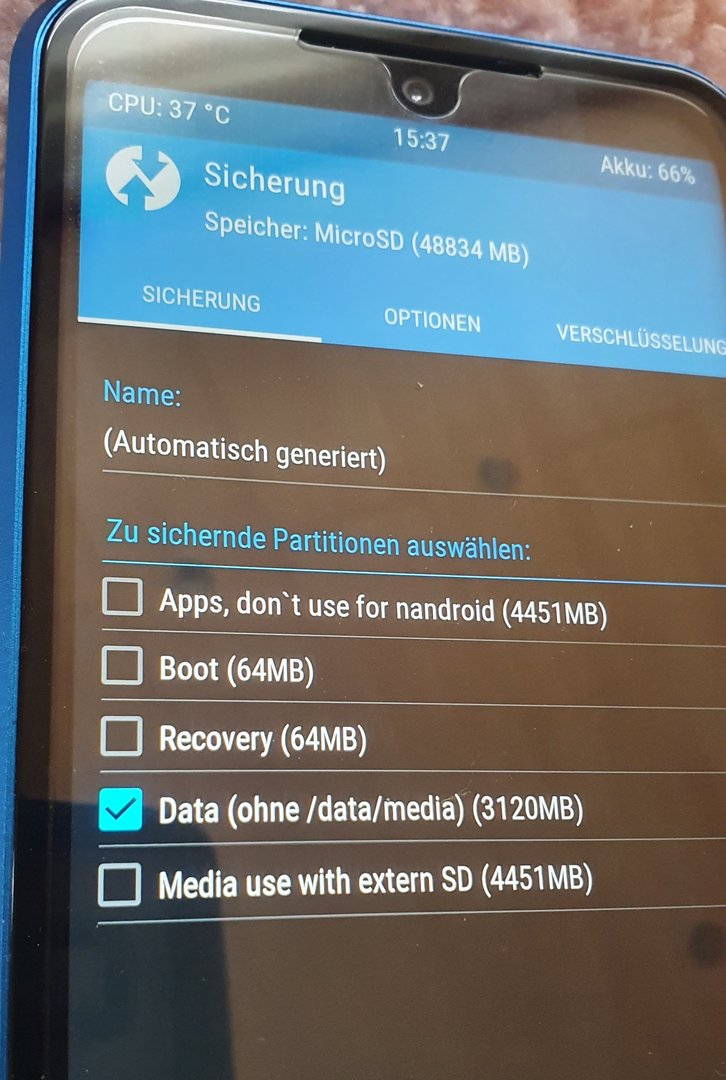

@Firedance1961
So sieht jetzt das Twrp von dir aus.
Cache und Dtbo fehlt.
Ist das wichtig?
Bearbeitet von: Raz3r - Grund: Bilder verkleinert. Grüße Raz3r

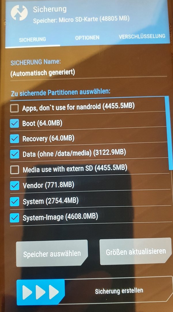

@Astronaut2018 in der Regel hilft ein reboot ins recovery was nach dem flash von recovery ein muss ist auch wenn man immer was anderes flasht, ansonsten kannst die Meldung dir weg denken, Gerät wurde ja entsperrt.
@Astronaut2018 die fehlen nicht die hab ich bewusst raus genommen, da sie für ein nandroid backup unerheblich sind du musst noch Media selectieren und system_img deselektieren für ein Nandroid Backup
