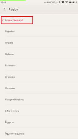

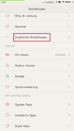

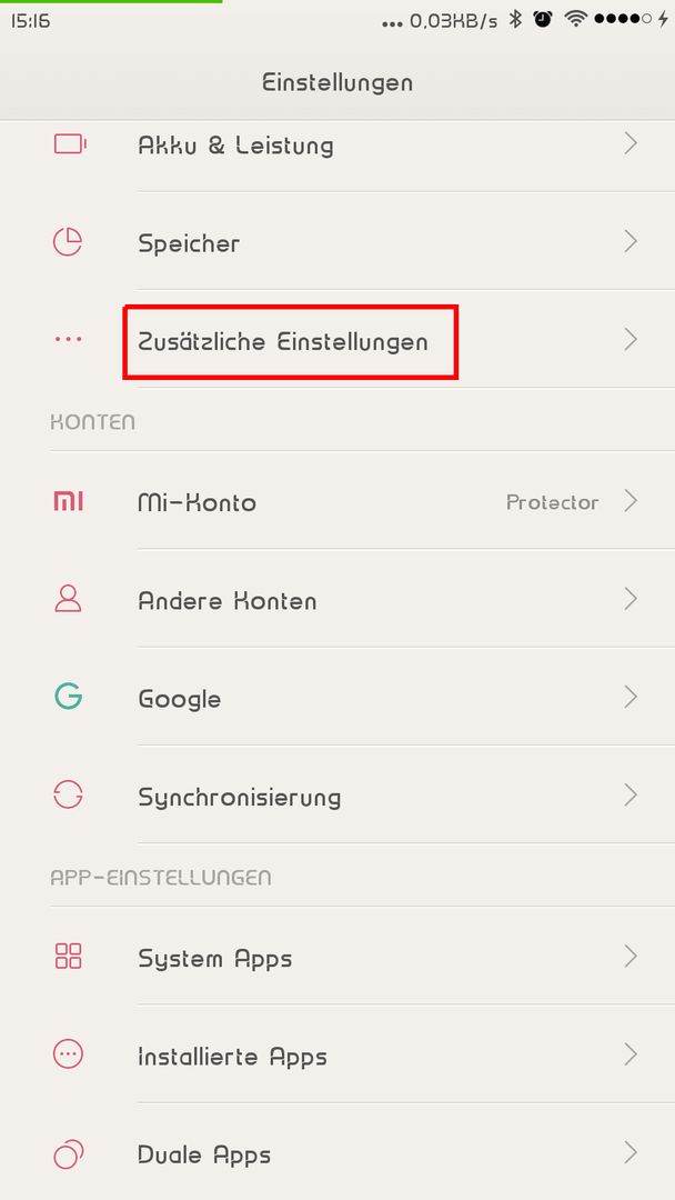

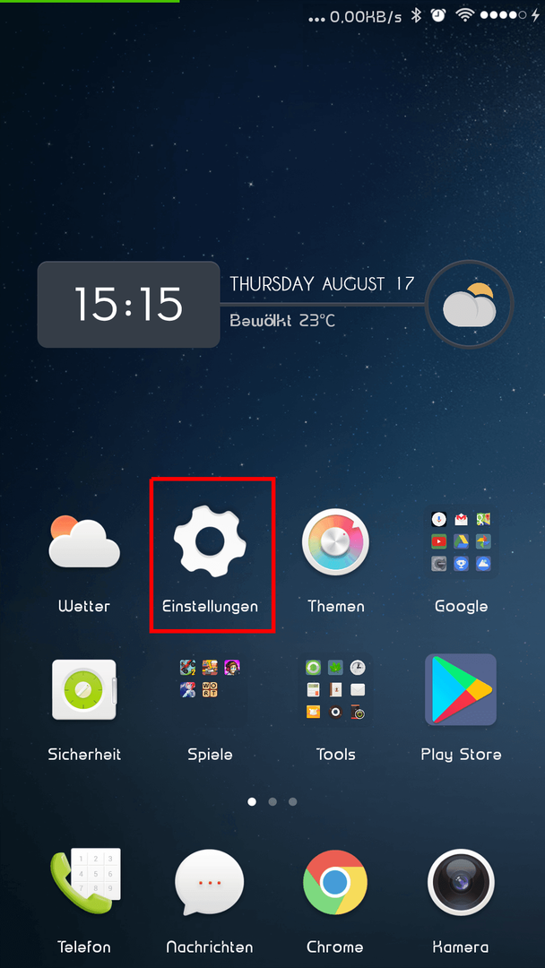

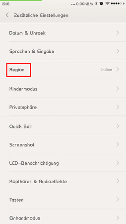

Zuerst gehen wir in die Einstellungen -> zusätzliche Einstellungen -> Region
Dort ändern wir die Region auf "Indien".

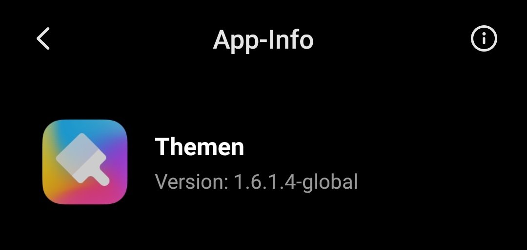

Ist das nicht der Fall, bitte in den zu den installierten Apps gehen und dort die Daten von "Themen" löschen. Danach sollte es funktionieren. Jetzt die gewünschte Schriftart runterladen und anwenden tappen. Das Gerät braucht dann einen Neustart und die Schrift sollte gesetzt werden.

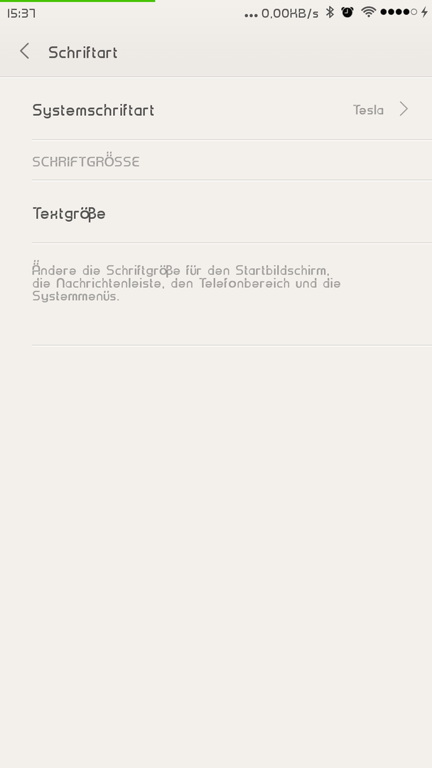

Man kann aber auch eine versteckte Funktion innerhalb der Einstellungen nutzen um die Schriftart und auch die Schriftgröße anzupassen. Dazu ist eben ShortCutMaker zuständig.
Installiert, sucht man nach "Schrift". Der einzig übrig gebliebene Eintrag in den Einstellungen führt zum gewünschten Ergebnis. Man kann es auch testen, in dem auf "versuchen" klickt. Dann gibt man dem ganzen noch einen Namen und fertig. Dann kann man auch da die Schriftart ändern:

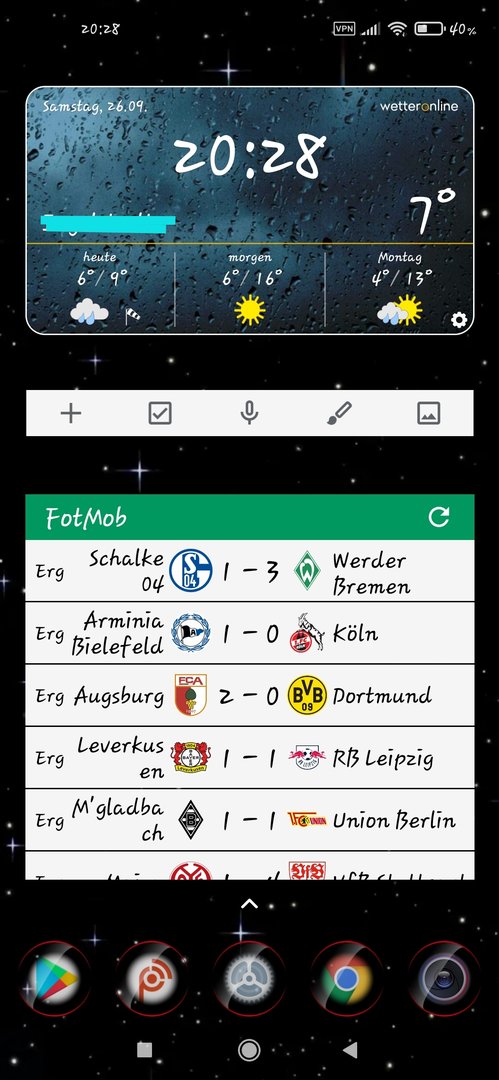

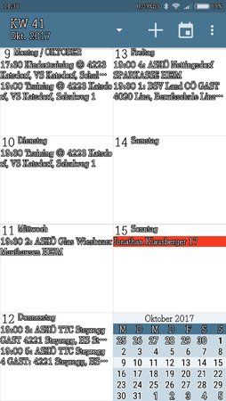

Jedoch möchte ich wissen, ob es auch eine Möglichkeit gibt die Schrift zu ändern die derzeit so doppelt umrandet ist. Wie im Foto fast die ganze Schrift. Das läßt sich auch durch andere Schriftart nicht ändern. Ich möchte das einfach fett, oder von mir aus auch normal. Kann man ja sonst kaum lesen.
Ich habe nun selbst herausgefunden, wie ich die Schrift wieder änere. Geht in
Einstellungen < System&Geräte..Zusätzliche Einstellungen < Bedienungshilfen < Text mit hohem Kontrast: ausschalten

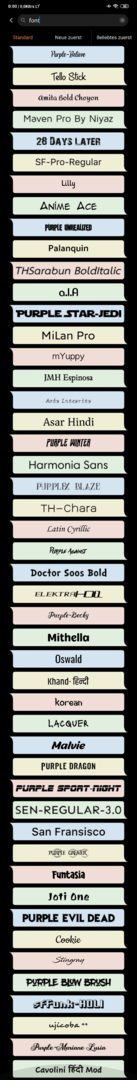

Keine Angst 🤭 selbst unter MIUI 11 hast du mit der onboard MIUI Themen App, eine kleine Auswahl an Schriftarten. 😇

Da sind übrigens total schöne Schriftarten dabei :wubwub:
Ach, Vorfreude ist ja doch die schönste Freude :lol:
Die Schriftarten findet man ja wirklich nur über die Suche :blink:
Ja, aber lohnt sich. Snd echt schicke Fonts dabei.
@fraz14 Stimmt, aber es sind wohl nur wenige davon nutzbar. Ich hatte bereits zwei, die mit der Darstellung der Umlaute Probleme hatten. Jetzt hab ich aber eine sehr hübsche, bei der alles passt. 😍
