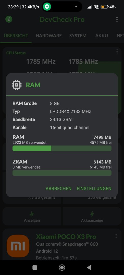

Beim Poco X3 Pro mit 8GB RAM merke ich keinerlei Auswirkungen mit der 3GB Speichererweiterung.
DevCheck zeigt den Z-RAM an, aber die Größe verändert sich nicht mit Speicherweiterung.
Reaktionen: Jorge64
