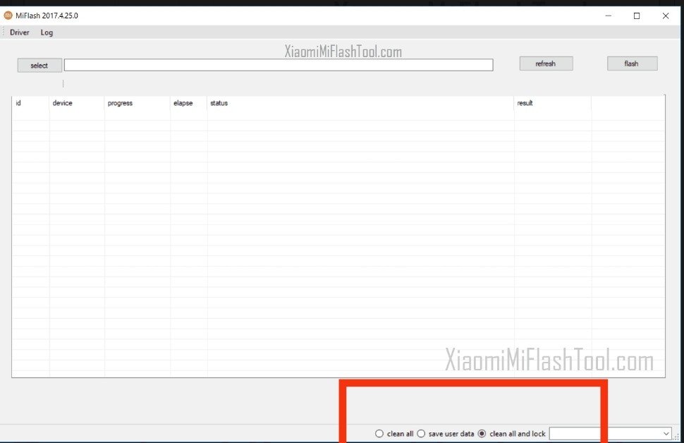

Vorraussetzung zur Installation der Fastboot Rom ist ein entsperrter Bootloader.
Da die Gefahr besteht , dass die Anleitung für andere Xiaomi Modelle benutzt wird ist meiner Meinung nach folgender Hinweis zwingend nötig.
Im Mi Flashtool ist die Standardeinstellung Links unten auf clean all and lock gesetzt und dadurch wird der Bootloader geschlossen.
Der Bootloader darf nur mit der Originalen Rom wieder geschlossen werden!
China Version - China Rom ( CN)
Global Version - Global Rom ( MI , EEA , ID etc )
Nutzer von China Geräten die eine Global Rom flashen möchten müssen zwingend die Einstellung auf clean all ändern, dadurch bleibt der Bootloader offen.
Anderfalls gibt es einen Brick und dann wird es schwierig das Smartphone wieder zum Leben zu erwecken.
