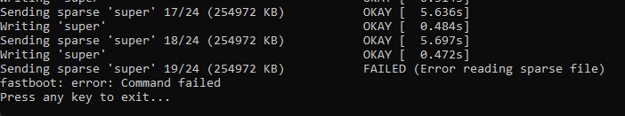

So sieht es in der Konsole aus, wenn ich manuell flashe. BIs zu dem Zeitpunkt gibt es keine Fehlermeldung. Könnte an einem fehlerhaften Image liegen? Allerdings habe ich das Image direkt von Google geladen. Da ist ein Fehler nahezu ausgeschlossen und hätte längst die Runde gemacht.
