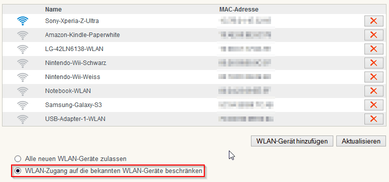

Hast Du den Mac-Filter der Box an? Eventuell lässt die dann das Handy nicht rein, etwa wegen eines tipp- oder ablesefehlers bei der MAC-Adresse. Müsstest Du aber im Systemprotokoll der Box sehen können, warum die Verbindung gescheitert ist. Wenn dem so ist, einfach kurz alle Geräte zulassen und vergleichen.
Wie gesagt, an anderen Netzen mit WLAN habe ich zwar eine Verbindung, bekomme aber ebenfalls keine IP, genau wie zu Hause. Andere Familienmitglieder haben nach wie vor Kontakt zu der Box. An der Box wurde seit Monaten nichts verändert, einen MAC Filter habe ich nicht aktiviert.
