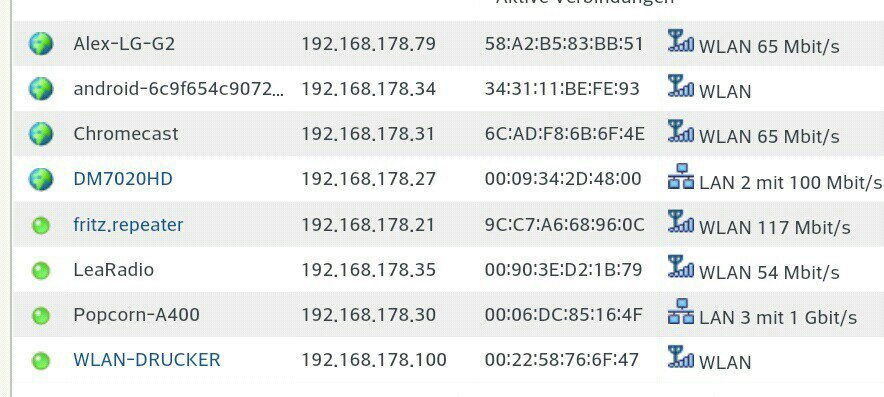

kann es sein das der chromecast nur eine max. Verbindung von 65 MB kann?
Der CC ist unmittelbar unter meiner Fritz box hatte aber b nie mehr als 65 MB laut Fritz box.
Gruß Alex
Wie hast du das getestet?
Wenn es so wäre, wäre das schon etwas mickrig.
Zeigt mir meine Fritz box an:
Vermute, dass das stimmt.
Mit nur einer Antenne ausgestattet scheint wohl nicht mehr möglich zu sein. Jedenfalls verhält sich mein RK3066 Stick wegen genau dieser Tatsache auch so.
Mehr kann er nicht - genau wie auch diverse Android TV Boxen. NUR - mehr muss er als reiner WLAN Streaming Stick ja auch nicht, da selbst fetteste 1080P Streams die 65MB nicht mal ankratzen.

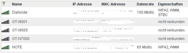

ich habe hier das Phänomen das sich in unserem Haushalt alle vorhandenen Samsung Geräte (2x Galaxy Note (1x Stock 1x Custom) 1x Galaxy S4 (Custom) 1x Galaxy Plus (Custom)) mit max. 65 Mbit/s auf die Fritzbox 6360 verbinden. Das vorhandene Wiko Darkside (Stock) verbindet sich hingegen mit max. 150 Mbit/s. Egal was ich an den Samsung Geräten oder an der Fritzbox einstelle, mehr als 65 Mbit/s bekomme ich nicht hin.
Was hat es mit der STBC Eigenschaft (siehe Screenshot) des Wikos auf sich ?
Dubios dubios .......
Hat jemand eine Idee was hier das Problem ist ?
der_Kief
STBC ist tatsächlich ein MiMo Feature. Das witzige ist, dass man es für 150 Mbit/s eigentlich nicht braucht. 150 Mbit/s kann man mit einem Spatial Stream und 40 MHz Kanalbandbreite erreichen. Bei einem Spatial Stream benötigt man keine Raumdiversität, wie sie bei STBC benutzt wird.
Zu einer WLAN-Verbindung gehören immer zwei. Es kommt drauf an, wie sich beide Geräte einigen.
Beim Note und S+ kann ich dir sagen, dass die nicht mehr können, als 20 MHz und einen Spatial Stream. Das sind maximal 65 oder 72 Mbit/s, je nach Guard Intervall (IEEE 802.11n-2009 - Wikipedia, the free encyclopedia). Das S4 könne ggf. mehr, allerdings ist mir auch aufgefallen, dass sich Samsung Smartphones häufig nur mit 65 oder 72 Mbit/s verbinden. Im Grunde reicht das auch: Davon bleiben netto 40 Mbit/s übrig, und mehr kann das Gerät eh nicht verwursten, auch nicht beim Kopieren auf die Speicherkarte und ähnliches.

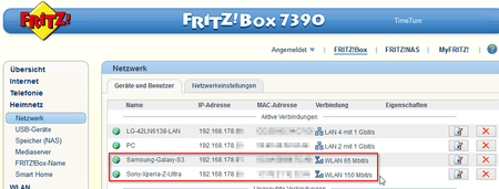

Im 5 GHz-Netz sind durchaus auch 150 MBit drin, zumindest bei meinem Xperia Z Ultra:
