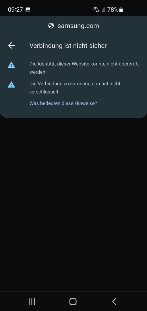

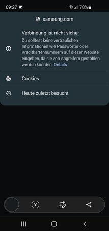

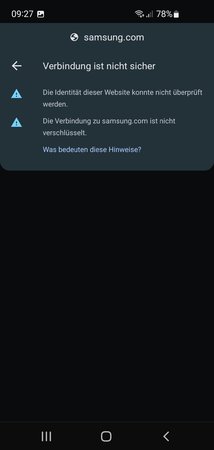

Ich habe einen Vodafone Router. Die Einstellungen haben wir mit dem Support heute morgen noch abgestimmt, alles okay. Diese Meldungen erhalte ich beim Versuch eine Seite zu öffnen;
Screenshot_20220419-092737_Chrome.jpgScreenshot_20220419-092732_Chrome.jpgScreenshot_20220419-092730_Chrome.jpg
Die Meldung erscheint bei allen Seiten. Ich habe jedoch keine Einstellungen bewusst geändert. Und warum ist ein Mac, welcher Safari als Browser benutzt und per LAN verbunden, ebenfalls davon betroffen?

Du kannst mal oben im Browser auf das i gehen.
Was steht dort?

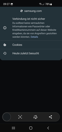

Wenn ich auf das i tippe, erscheint diese Meldung:
Unter Details dann diese:

Wenn es per Mobilfunk geht, aber per LAN und WLAN im Heimnetzwerk nicht, liegt es entweder an den DNS-Einstellungen des Router, oder der Provider hat ein DNS-Problem.

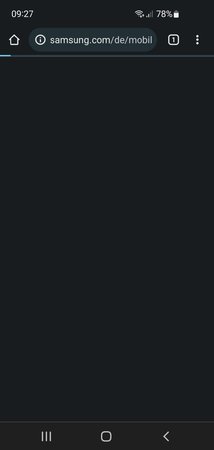

Was mir aufgefallen ist; wenn ich in in Crome z.b. "news" eingebe, erhalte ich Vorschläge zum Begriff. Diese lassen sich teilweise auch öffnen. Gebe ich direkte Adressen ein, werden diese nicht geöffnet.

Suchvorschläge z.b. bei Google erscheinen ja, wenn ich jedoch die Webadresse direkt öffnen möchte, bleibt der blaue Balken stehen, und es passiert nichts mehr. Wenn ich jedoch auf den Reiter "News" gehe, kann ich die dort aufgeführten Links problemlos öffnen. Die Adressen direkt lassen sich jedoch nicht öffnen.
