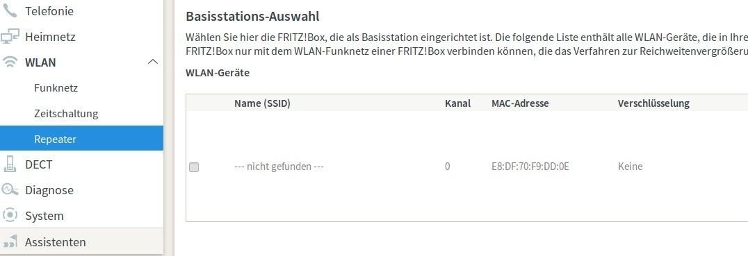

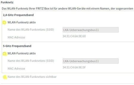

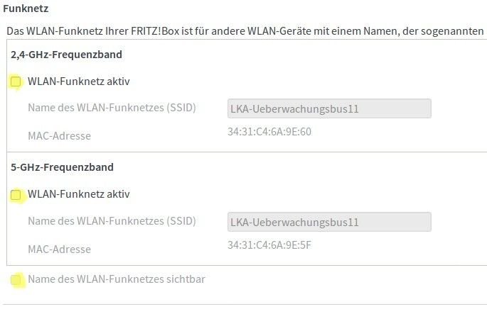

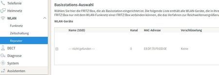

Wenn ich die 7390 per LAN mit der 7560 verbinde, wird kein WLAN aktiviert, sondern erst dann, wenn ich ein Netzwerk aktiviere. Selbst wenn ich den Repeatermodus einschalte, wird kein Netzwerk mit dem ich mich verbinden könnte dargestellt - ich muss zuerst ein eigenes Netzwerk erstellen. Wenn ich das mache, bricht das Netzwerk zusammen:
Wenn ich auf der 7390 ein zweites WLAN mit gleichem Namen und Kennwort erstelle, stürzt das Netzwerk ebenfalls ab.
