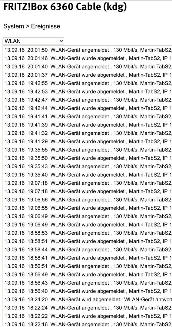

Geht das vom Tablett aus oder von der Fritz.box?

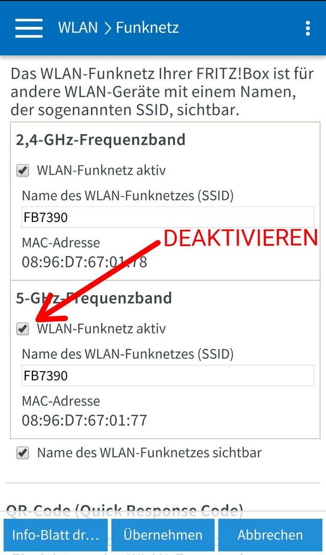

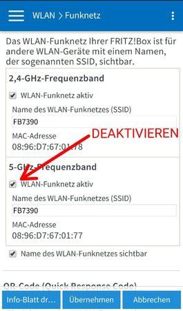

Hey ich glaube das deine Geräte immer zwischen dem 2,4 GHz und 5 GHz wechseln müssen. 5 GHz hat keine große Reichweite aber dafür hohe Datenraten.
Zum Deaktiviere TESTWEISE für ein paar Stunden das 5 GHz Netz. Ich füge ein Screenshot Beispiel als Anhang hinzu...
(Wenn es funktioniert dann kannst du das 5 GHz Netz wieder aktivieren und es einfach einen anderen Namen geben wie das 2,4 GHz Netz...)
