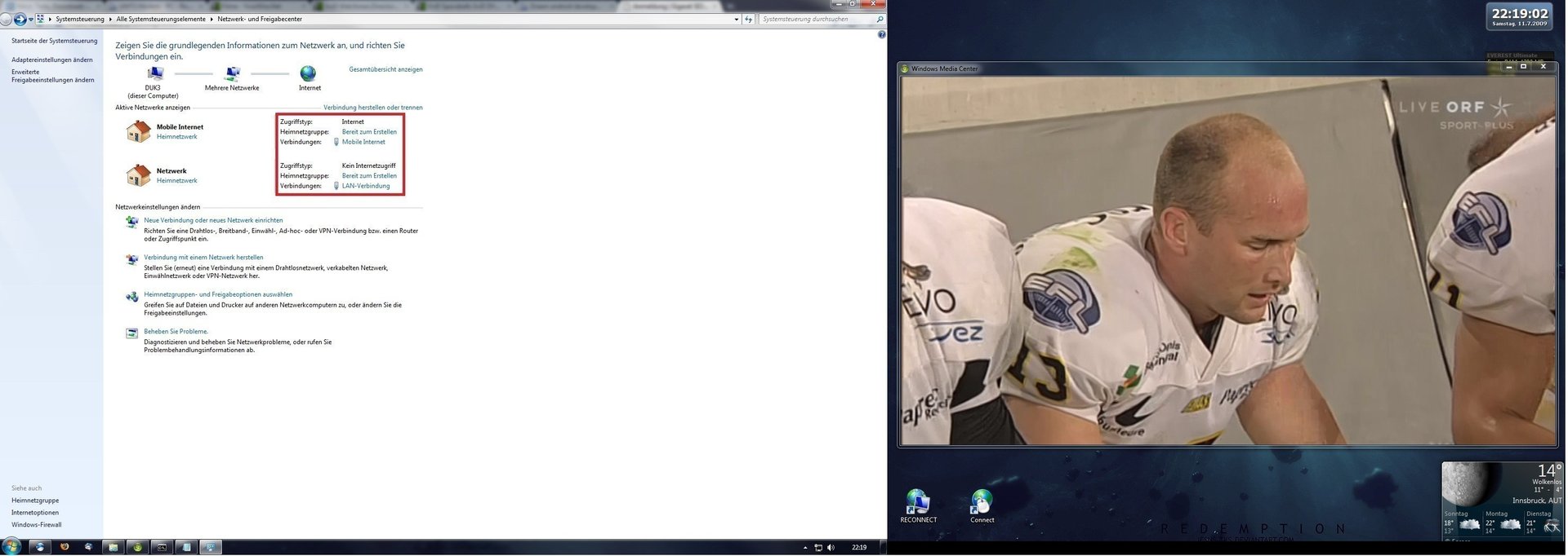

Was mich noch irritiert sieht man auf dem Bild, da ich glaube, dass schon mal bei beiden Internet dastand
