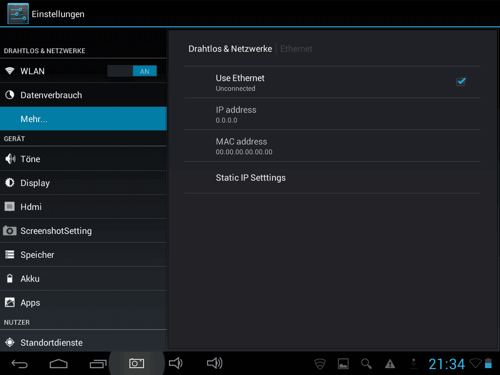

Ich habe gerade mal versucht eine statische IP-Adresse einzugeben. Dazu habe ich von einem Rechner die automatische bei den letzten zwei Ziffern abgewandelt und dies unter "Drahtlos & Netzwerke" "Ethernet" "Static IP" eingegeben. Bei "Use Ethernet" Unconnected war ein Häkchen.
Davor und danach stand bei IP adress 0.0.0.0 und bei Mac adress 00.00.00.00.00.00.

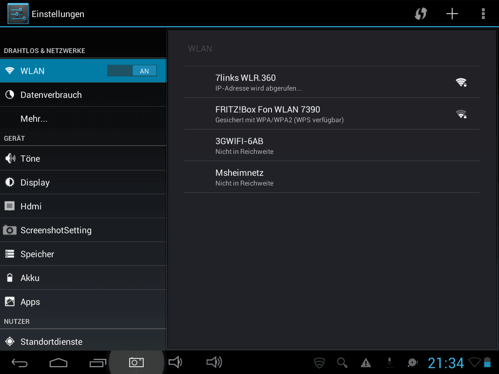

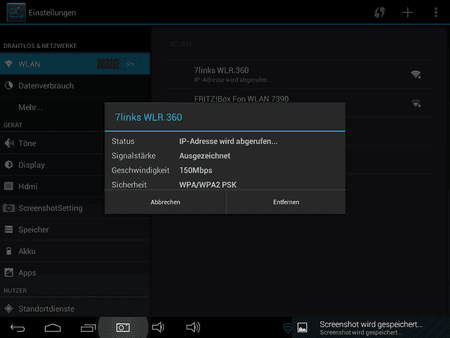

Dein erster Beitrag hört sich so an, als hätte als Tablet keine korrekte WLAN Verbindung. Kannst du mal ein Screenshot von den Tablet WLAN Einstellungen zeigen?
Screenshot_2016-03-21-21-36-05.png Screenshot_2016-03-21-21-36-11.png Screenshot_2016-03-21-21-36-21.png Hallo,
hier sind die Screenshots. Falls Du noch etwas anderes benötigst, lasse es mich bitte wissen.
Falls das gewünschte Netz 7links ist, die Verbindung wurde nicht hergestellt. Nimm mal den Haken bei Use Ethernet raus. Und schalte im dritten Screenshot auf Drahtlos & Netzwerke um und mach davon auch einen Screenshot.

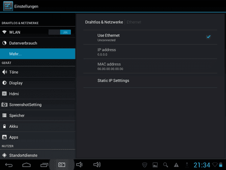

Screenshot_2016-03-22-00-10-40.png Hallo,
der Screenshot ist nicht sehr aufschlußreich. Wenn ich Unterpunkte öffnen soll, teilen es mir bitte mit.

@Luke_Tabwalker Der Screenshot ist in der Tat wenig hilfreich. Konnte ich aber vorher nicht wissen. ;)
Wie von den anderen schon geschrieben wurde: welchen Router hast du? Guck mal im Router, ob ein MAC-Filter aktiviert ist und/oder der Adressbereich voll bzw. der DHCP-Bereich zu klein ist. Und falls es ein Dual-Band Router ist schau nach, ob beide Frequenzen diesselbe SSID verwenden. Das kann zu Problemen führen.
Als erstes entferne die 7links WLAN-Verbindung am Tablet und richte sie neu ein. Vielleicht geht es dann schon.

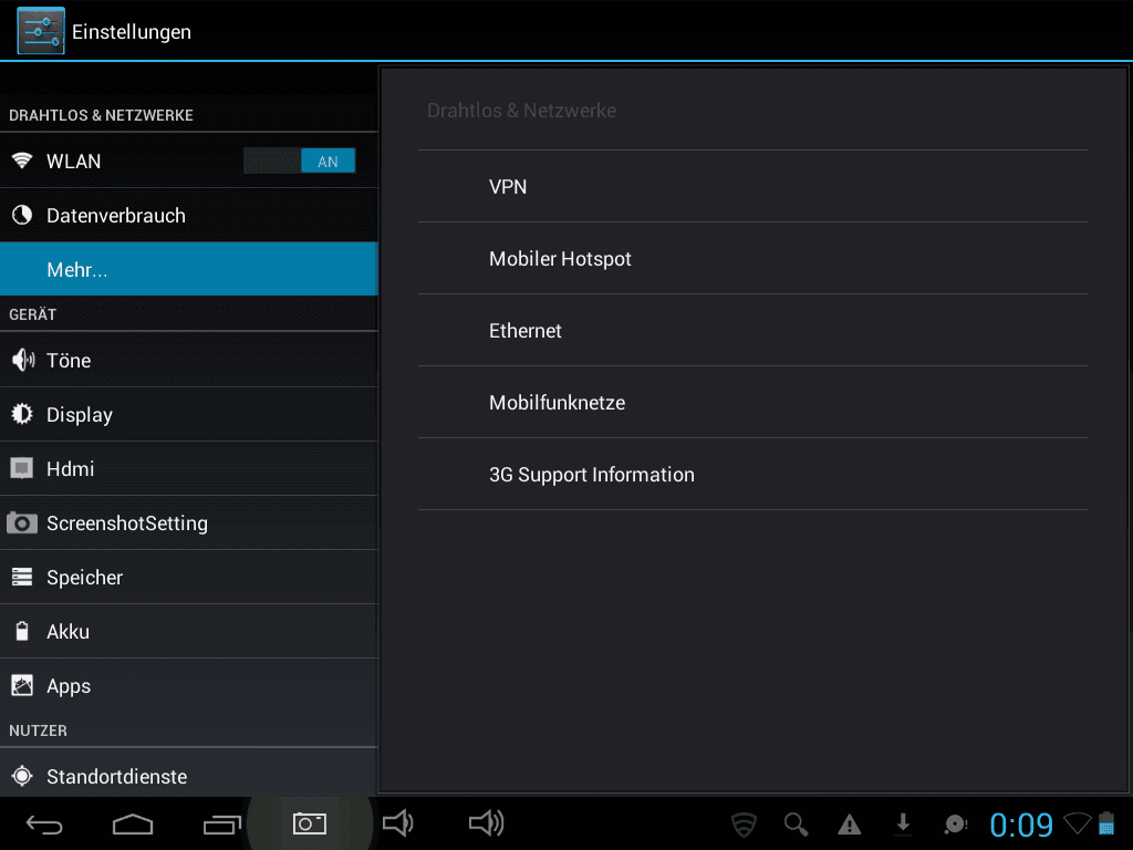

Wofür sind eigentlich die Einstellungen und Ethernet? Ich kann das Tablet doch nur über WLAN mit einem Netzwerk verbinden.
Viele Grüße
Luke Tabwalker
Was für ein herrliches Durcheiander :)
Du hast Screenshots für Ethernet und Wlan gepostet. Das Ethernet Menü ist dafür da wenn du einen Usb auf Ethernet- KABEL adapter angeschlossen hast. Du nutzt aber soweit ich verstehe Wlan. Alle Einstellungen dort bewirken für dich garnichts wenn du kein kabel benutzt.
Nun also weiter mit Wlan. Wenn du ein falsches Paswort eingegeben und damit gespeichert hast dann bekommst du keine IP. Wenn du dann eine statische IP einstellst bekommst du zwar ein "verbunden" aber keine Verbindung. Das liegt daran dass Wpa2 nicht meldet wenn du ein falsches Paswort nutzt. In dem Fall folge dem Rat unseres freundlichen Moderators und lösche die Verbindung.

zunächst zum Durcheinander mit Erthernet und WLAN, wofür ich mich entschuldigen möchte (mit Android bin ich halt nicht so vertraut) : Danke für die Erläuterung, wofür der Menüpunkt Ethernet dient!

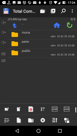

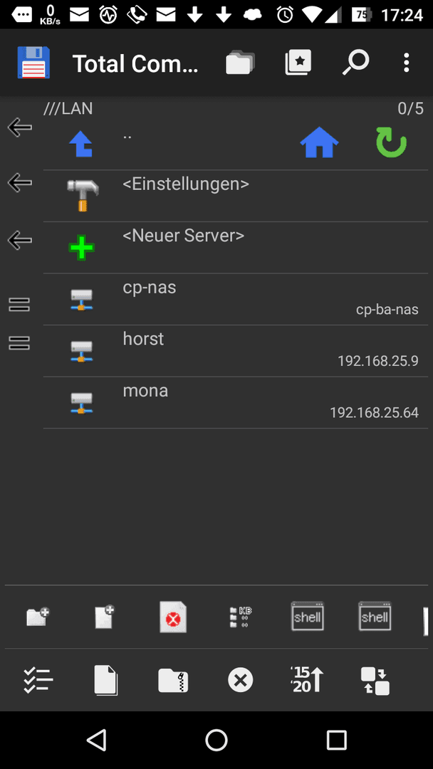

Hast du im Total Commander des and Android auch entsprechende Plugins für das Netzwerk installiert?

@ cptechnik: Kannst Du mir sagen wie das geht? Bei "Hast du im Total Commander des and Android auch entsprechende Plugins für das Netzwerk installiert" ist wohl irgendetwas durcheinandergekommen.
Das wäre eigentlich was für den Bereich der App (TC):
Nur kurz: GooglePlay: plugin suchen, installieren (Das Windows-Freigabe/SMB-Plugin bezeichnet er als "LAN-Plugin"); In TC gehen, Verbindung erstellen mit IP/Name Benutzername und Passwort; danach kannst du auch für das passende Unterverzeichnis ein Lesezeichen anlegen.
