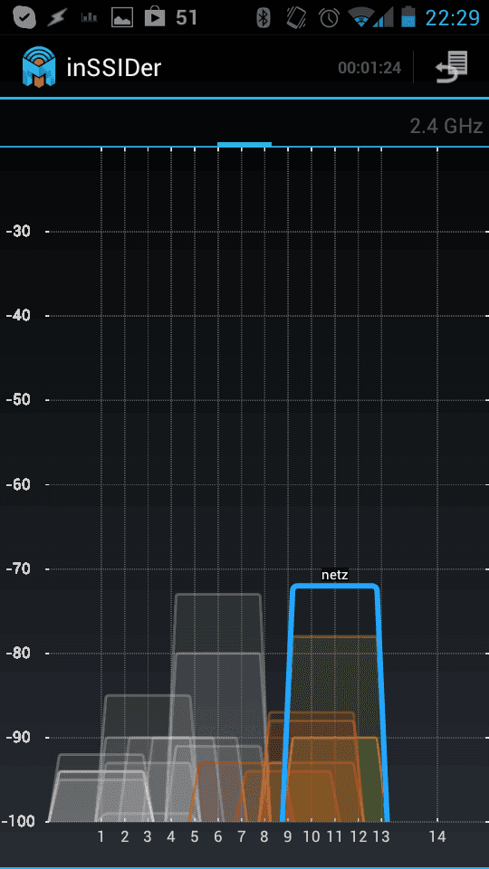

Das Problem: Ich bekomme immer wieder Verbindungsabbrüche, erst 3 Balken und ohne dass das Handy bewegt wird, ist plötzlich das Netz komplett weg und wird auch nicht mehr gefunden. Ein paar Minuten später geht es dann wieder, bis es das nächste mal ausfällt. Ich habe den Verdacht, dass es daran liegt, dass es in unserem Haus recht viele 2.4GHz-Netze gibt:

Hast du die Möglichkeit deinen Router relativ nah an die Decke zu hängen ?
Da der Router nach unten/vorne Strahlt kann das auch schon helfen.
Du kannst auch eine Gertränkedose nehmen und daraus eine Antenne bauen.
Anlöeitung: Deckel und Boden bis auf ein Stück aufschneiden, den Zylinder aufschneiden, der Zylinder der Boden und der Deckel müssen noch miteinander verbunden sein; den Boden und den Deckel nach hinten biegen; den Deckel mit dem Loch durch die Antenne deines Routers führen, der ehemalige Zylinder vom Router weg ausrichten (Satelitenschüssel).
Mit der App Wifianalyzer kannst du dir den besten Kanal anzeigen lassen
(auf das Auge rechts klicken --> Kanalbewertung --> oben deinen AP auswählen
nun bekommst du einen oder mehrer Kanäle angezeigt die du nehmen kannst.)
Aber wähle nicht die Kanäle 10-13 da es mit denen Probleme geben kann.
Laut deiner Grafik würde ich den Kanal 2 in deinem Router auswählen.
Viel Spaß beim ausprobieren ;)

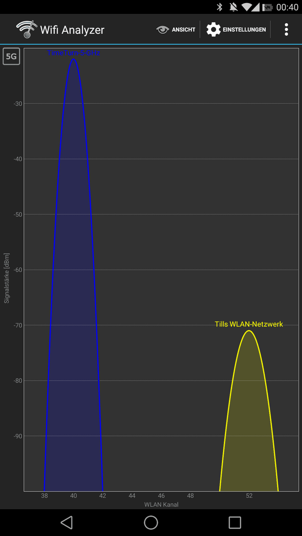

Wenn das Handy es zulässt, ist auch ein Dual-Band fähiger Router eine Idee, der parallel im 2.4 und 5 GHz Netz funken kann. Viele moderne Smartphones können 5 GHz, bei mir können es beide (Xperia Z Ultra und Galaxy S3).
Bei mir ist zum Glück nicht ganz so viel Gedrängel auf 2.4 GHz wie beim Thread Ersteller. Obwohl ich in Berlin wohne :D

5 GHz sind bei einem überfüllten 2,4 GHz-Band tatsächlich die Lösung, wenn es von den Clients unterstützt wird. Beim TO ist/war dies ja leider nicht der Fall, weil sein Handy nur 2,4 GHz kann/konnte.
Bei der simultanen Nutzung eines 2,4- und 5-GHz Netzes, ist zu beachten, dass es weitestgehend von den Clients abhängig ist, welches der beiden Netze priorisiert wird. Manche Clients scheinen das schlichtweg nach Empfangspegel zu entscheiden, so dass oft das meist pegelmäßig etwas stärkere 2,4 GHz-Netz gewählt wird, obwohl das 5 GHz kapazitiv deutlich besser wäre. Bei vielen PC/Notebooks kann man im Treiber wählen, dass 5 GHz priorisiert wird (auch wenns einen etwas schwächeren Empfangspegel hat). Für Android habe ich deshalb mal den folgenden Thread eröffnet:
https://www.android-hilfe.de/forum/...-i9295.1171/wlan-5-ghz-bevorzugen.575039.html
Man kann das Problem umgehen, indem man für beide Netze unterschiedliche SSIDs vergibt und sich manuell gezielt mit dem jeweils besseren Netz verbindet. Der Königsweg wäre meiner Meinung nach aber, dass das 5 GHz-Netz so lange priorisiert wird, solange es ausreichenden Empfang bietet.

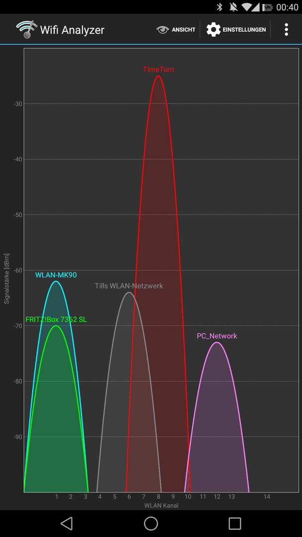

Als ich die FRITZ!Box auf Kanal 8 gestellt hab, gabs "Till's WLAN" noch nicht :) - aber die Überschneidung ist jetzt auch nicht so dramatisch finde ich. Hab jedenfalls hier in meiner Wohnung keine Probleme. Die Box macht mit ihrer Leistung eh alles platt was sonst noch hier in die Wohnung einstahlt wie man sieht :)
Den Kanal kannst du ja trotzdem noch wechseln. :)
