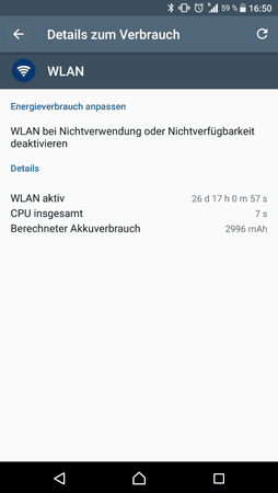

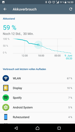

Genau, den hohen Akku Verbrauch habe ich auch. Und mit jeder Stunde steigt die Tageszahl seit wlan angeblich an ist. Das Teil hab ich erst seit Samstag und WLAN läuft seit einem Monat?

Das mit den Verbindungsabbrüchen ist ja schon nervig, aber das wirkliche Problem ist der Akkuverbrauch, wie @Hallogen es geschildert hat. Wenn das bei mehreren Benutzern auftritt wird es sich wohl um ein Software Problem handeln, zumal auch das Galaxy S8 (laut div. Foren) davon betroffen ist.
So hab das jetzt eine Zeit lang getestet. Im 5 GHz bekannte Verbindungsprobleme, im 2.4 GHz nicht jedoch dann bekannte Akku Probleme.

Ich kann mich hier nur Anschließen. WLAN-Abbrüche im 5 GHz Netz.Allerdings nur bei der Fritzbox 7490. Bei der 6490 von Vodafone läuft alles ohne Probleme. Seit heute aber auch einen immens hohen Akkuverbrauch beim WLAN. 68% hatte ich noch bei keinem Mobiltelefon.
