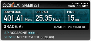

Hier der Screenshot des Speedtest (mit dem Notebook gemessen):
Einen anderen Kanal würde ich noch versuchen und vorher mit einem Wifi Analyzer schauen in welchem Bereich die Router in der Gegend liegen.
Die Speedtest Daten kannst du übrigens in den Skat drücken.
Ich wette das dein Notebook nicht am Router mit LAN verbunden ist.

@graf_rudolf Wenn es dir um die Wlanverbindung geht, wäre ein lokaler Test am aussagekräftigesten. Kopier eine entsprechend große Datei von einem per Kabel angeschlossenen Endgerät aufs Handy und schau dir da den Durchsatz an.
Allgemein testest du bei einem Speedtest nur die Verbindung zwischen dem testenden Endgerät und dem Server des Speedtestanbieters. Wenn da der Server weiter weg ist (einfach ausgedrückt), kann das zu Beschwindigkeitseinbußen führen, die mit deinem Anschluss nichts zu tun haben.
Falls dir das Setup oben zu aufwendig ist, kannst du auch mal schauen, ob dein eigener Internetanbieter einen Speedtest anbietet. Die haben den Vorteil, dass sie meistens für die Einzugsorte ihrer Kunden optimiert sind, was Standort und Routing angeht.
