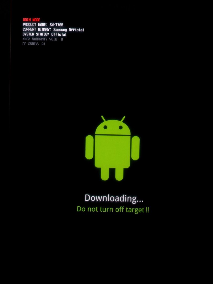

Das Gerät liegt nun bei Samsung zur Reparatur. Das Beweisfoto zeigt lt. Samsung (wenn es tatsächlich von unserem Gerät stammt), dass Fremdsoftware eingespielt wurde.
Über den Anfangszustand kann ich nichts sagen. Wir haben dies nie kontrolliert, hätten auch gar nicht gewusst wie.
Ich würde dies gerne nun tun, wenn das Gerät mit neuer Platine wieder bei uns ist und bei Gelegenheit überprüfen, ob sich an diesem Zustand etwas ändert. Wo würde ich eine Anleitung hierzu finden?
Herzliche Grüße
Trudi
Was kann man denn auf dem Foto sehen? Haben sie dir das geschickt?
Im Downloadmodus wird dir angezeigt, ob noch eine offizielle Firmware drauf ist oder nicht. Wenn Samsung die Platine wechselt, machen sie dir die letzte offizielle deutsche Firmeware drauf.

Das Display wurde abfotografiert mit folgendem Inhalt:
FACTORY MODE
PRODUKT-NAME: GT-N5110
CURRENT BINARY: SAMSUNG offici (...?)
SYSTEM STATUS: Custom
KNOX WARRANTY VOID: 0
RP SWAEV: A2
Trudi
Hab dir noch nen Bild oben eingefüft.
Daran liegts. Das muß auch auf official stehen.
Das ist übrigens der Download- oder auch Odinmodus.

Akku sollte mit mehr als 15% geladen sein. USB Kabel aus'm Handy raus und Handy ausschalten.
Homebutton + Vol. Down + Powerbutton gleichzeitig drücken bis ein Schwarzer Screen mit grün/weißer Schrift kommt, in dem steht
Reboot: Vol. Down
Continue: Vol. Up
Mit Vol. Up kommst du dann in d. Downloadmodus und siehst den Screen oben.
Wenn du dort wieder raus willst entweder Akku rausnehmen oder 10 Sek. Powerbutton oder 10Sek Powerbotton + Vol. down gleichzeitig
Die Tastenkombinationen um da raus zu kommen musst du testen, ist bei den Samsungs unteschiedlich. Beim S2 wars nur der Powerbutton beri den neuen Geräten Power u. Vol. Down.
